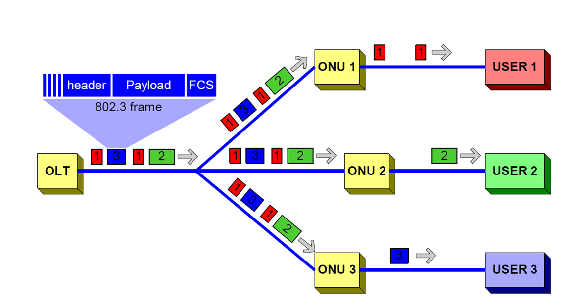

Это - passive optical network, сокращенно PON
Оптический кабель подключается к пассивному оптическому разветвителю. Вам выдается одна из 32 жил, все остальные квартиры в доме подключаются точно также. По сути это реализация давно забытой технологии хабов, только на оптоволокне.
Посмотрите на левую часть рисунка, допустим А, B и С – это три квартиры. Весь входящий траффик для этих трех квартир просто копируется в три канала. Именно поэтому технология хабов была успешно забыта – такой способ связи обладает недостатками:
1. Риск для безопасности (если ваш сосед – хакер, то будьте осторожны. Входящий траффик может быть перехвачен)
2. Нагрузка на сеть – ваша сетевая карта получает весь траффик из трех квартир и отсекает лишнее (если ваш сосед – любитель торрентов, то вам не повезло, сетевой карте придется обороняться от лишнего траффика)
Именно по второй причине вас дисконнектит из игры.

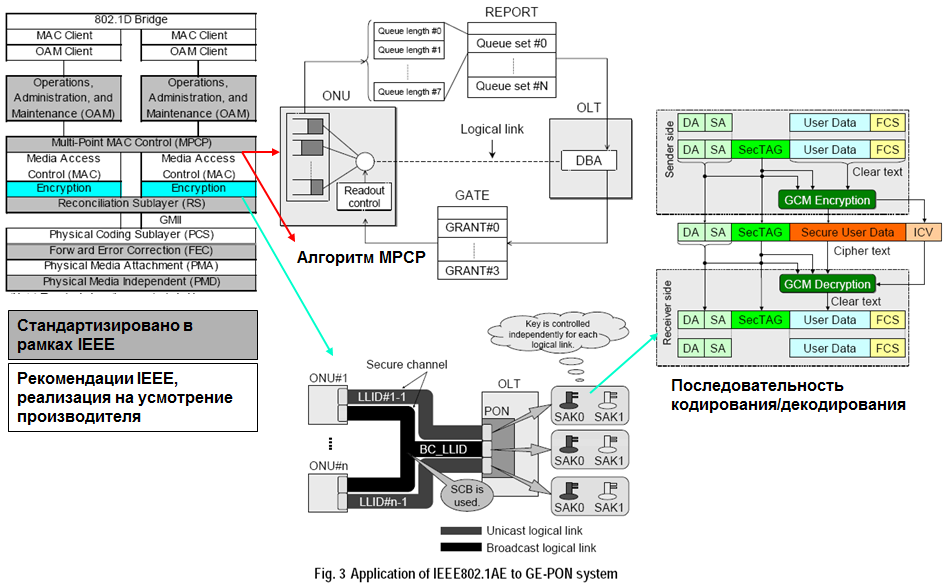

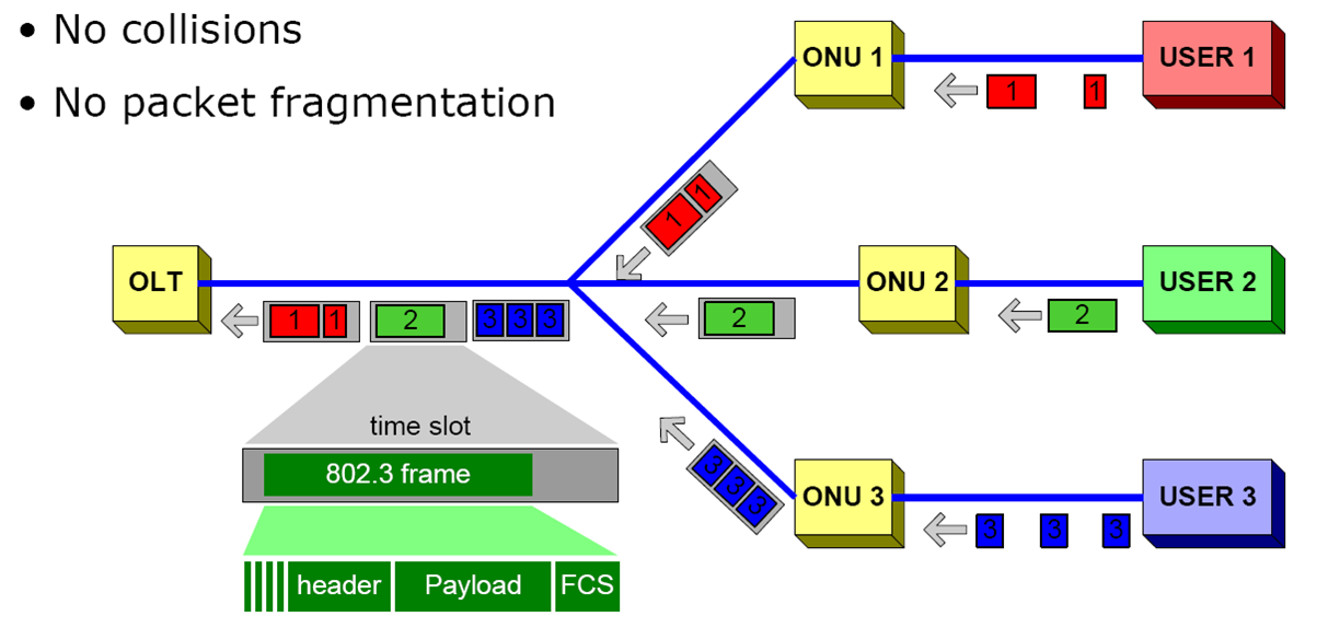

Схемы представлены верно, могу привести множество подобных схем по каналам Down Stream и Up Stream. В GPON и GEPON все работает примерно одинаково.
В связи с тем, что в мире все большую популярность получают он-лайн банковские транзакции, передача частной информации, возникает необходимость в шифровании данных для гарантии безопасности и секретности.
В стандарте GEPON нет врожденного механизма шифрования, и как следствие, его внедрение требует проприетарных решений, зачастую, несовместимых между производителями оборудования (каждый производитель внедряет свои алгоритмы шифрования данных). Из-за строгой уровневой структуры, подразумевается, что безопасность будет, осуществляется на более высоких уровнях.
В стандарте GPON поддерживает продвинутый стандарт шифрования (AES) с 128 битным ключем. AES позволяет обменивается ключом между ONT и оптическим узлом доступа (OLT) и шифровать пользовательские данные для оптимальной защиты, без дополнительных заголовков.
И так для понимание в добавок:
Из-за мультикастовой природы PON, данные, предназначенные для одного ONT, попадают в другие ONT.
Проблема безопасности.
Решение – шифровать downstream payload.
Ключ шифра «известен» только определенному ONT.
Только данный ONT может расшифровать информацию.
Шифруются только данные Unicast.
GEM Overhead не шифруется.
AES - Advanced Encryption Standard
Алгоритм AES используется для шифровки/дешифровки информации.
128-битный ключ программно генерируется (рандомально) каждым ONT.
