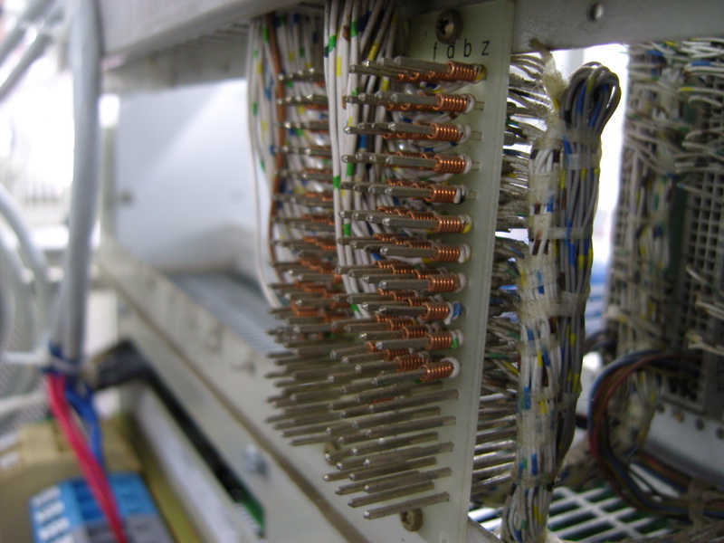

sog
СообщениеДобавлено: Пн 6-06-11 : 23-49    Заголовок сообщения: Ответить с цитатой
8
 Размер файла:  143.4 KB
 Просмотрено:  588 раз(а)
Францыч
СообщениеДобавлено: Пн 6-06-11 : 23-57    Заголовок сообщения: Ответить с цитатой
sog
Эта технология знакома, сам делал, в до-РС-шную эпоху, на самоделках Wink Так инструмент, провод и штырьки - СПЕЦИАЛьНЫЕ для скруток... А так, зачистил концы и скрутил пальчиками? Да еще и не полноценная витая пара, а 2-х парная... Sad

sog
СообщениеДобавлено: Вт 7-06-11 : 00-07    Заголовок сообщения: Ответить с цитатой
Да, специальные. Такая технология технологичнее пайки и даже качественнее. На уровне диффузии металлов.

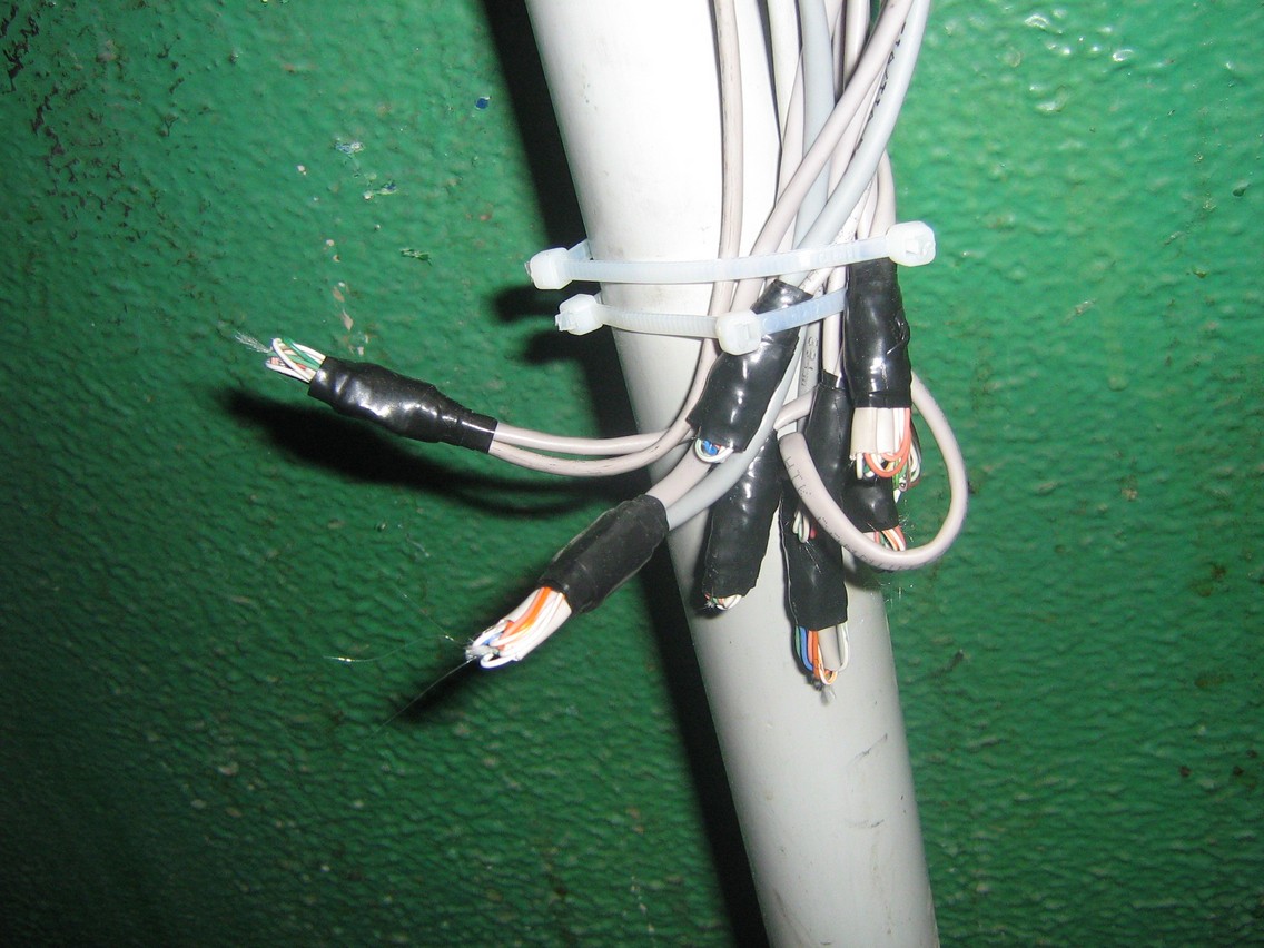

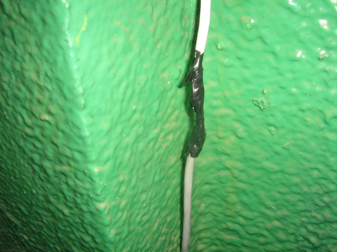

Итак - как восстанавливают ШПД:
 Размер файла:  271.52 KB
 Просмотрено:  426 раз(а)
 Размер файла:  195.49 KB
 Просмотрено:  351 раз(а)
 Размер файла:  215.61 KB
 Просмотрено:  449 раз(а)
Францыч
СообщениеДобавлено: Вт 7-06-11 : 00-30    Заголовок сообщения: Ответить с цитатой
Мнения?
