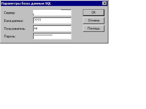

собственно сабж... база 1с через mysql и сосбтвенно логин sa стандарт.. пароль тоже прописал.. сервер вроде тоже известен... а вот что за имя базы данных... хз.... настраивал не я... а сейчас слетело это... как восстановить??!,...

эм... стоит MSSQL server вроде... базы увидел через sql enteprise manager и пути раньше были прописаны.... но сейчас чет не могу в этом разобраться.... суть заключается что к базам подключаются еще и с удаленных компьютеров с других городов.... структуру буду переделывать но не сейчас.... пока что то что имеем:
сервер 1 и на нем мсскл сервер + базы 1с и база скл (я так понял смешанный тип ....)
сервер 2 и на нем мсскл сервер + установленная 1с...
запускаю 1с в режиме конфигуратора под админом захожу чтобы прописать путь к базе...
пишу просто имя сервера: сервер1
имя базы: опять же просто база1 (возможно тут с путями что-то???!..... )
пользователь : sa (стандарт вот тут что-то еще натыкался на владельца таблиц.. не совсем понял)
пароль: задан (сбрасывал на пользователе са и менял его)
ну и после нажатия ок он мне выдает ошибку о том что нет доступа к серверу проверьте данные... ошибку 08001 натив 17... вот и получается что что-то не так указываю а в какую сторону копать не могу понять

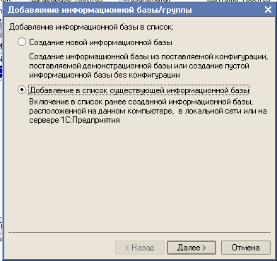

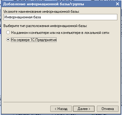

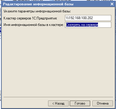

кратко в рисунках
вроде как то так должно быть
указать надо типа имя сервака \\192.168.100.*
ненавижу 1С
Кстати !С на MySQL вполне работает - сам лично видел, тормозит зверски но работает - не завидую админу который ежа с ужом скрещивал
Кстати можно заглянуть в файл ibases.v8i из
C:\Documents and Settings\USER\Application Data\1C\1Cv81
в блокноте
