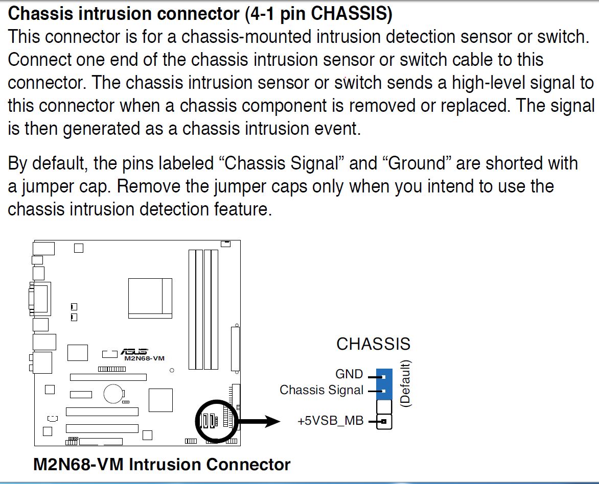

Для чего эта перемычка на материнке M2N68-VM? Как подключить вентиляторы?
DGONIK
СообщениеДобавлено: Чт 2-06-11 : 16-50    Заголовок сообщения: Для чего эта перемычка на материнке M2N68-VM? Как подключить вентиляторы? Ответить с цитатой
Сейчас стоит как на рисунке default, что будет если пареключить во второе положение?
На материнке есть два 3хпиновых коннектора под вентиляторы (CHA_FAN и PWR_FAN) Через Q-fan регулирует на автомате только CHA_FAN (120мм вентиль на выдув сзади корпуса), который на вдув 120мм вентиль подключил к PWR_FAN, но он всегда на максимуме 1360 оборотов, установил прогу speedfan 4.43, через нее регулируется винтеляторы на проц и CHA_FAN, а PWR_FAN хоть на 0 ставлю всеравно на макс маслает! Можно ли два корпусных вентилятора запаралить и воткнуть в CHA_FAN чтобы оба регулировывались через Q-fan или speedfan?
все умрут Smile
Там всё написано.

Воткнуть 2 в один разъем можно, если они не какие-нить непонятные китайские вентиляторы, а нормальные, то на них будет на наклейке указан максимальный ток, если сумма меньше 0,5А, то наверняка проблем не будет. Единственное - желтый провод надо будет подводить только от одного из вентиляторов, и обороты именно этого вентиля ты и будешь мониторить. Поэтому таким макаром лучше всего подключать 2 одинаковых вентилятора.
Ну а про переключатель - это ж корпусного датчика разъем. Если допустим у тебя комп в офисе, и ты там админ, то тебе вряд ли бы понравилось, если подчиненные лазили б во внутрь системника без твоего ведома. Поэтому цепляешь этот датчик, и будешь знать - вскрывался корпус или нет. Причем большинство мамок после вскрытия корпуса вообще не будут грузится, пока в BIOS не зайдешь (а его можно запаролить Wink ). соответственно тебя вызовут, придешь, увидишь что комп вскрывался и выдашь люлей сотруднику за излишнее любопытство Wink
На большинстве материнок в BIOS можно отключить мониторинг этого датчика, тогда хоть тыкай перемычку, хоть вообще её снимай - материнке будет пофиг. Сейчас у тебя перемычка стоит видимо так, чтобы материнка думала, что корпус не вскрывался.
