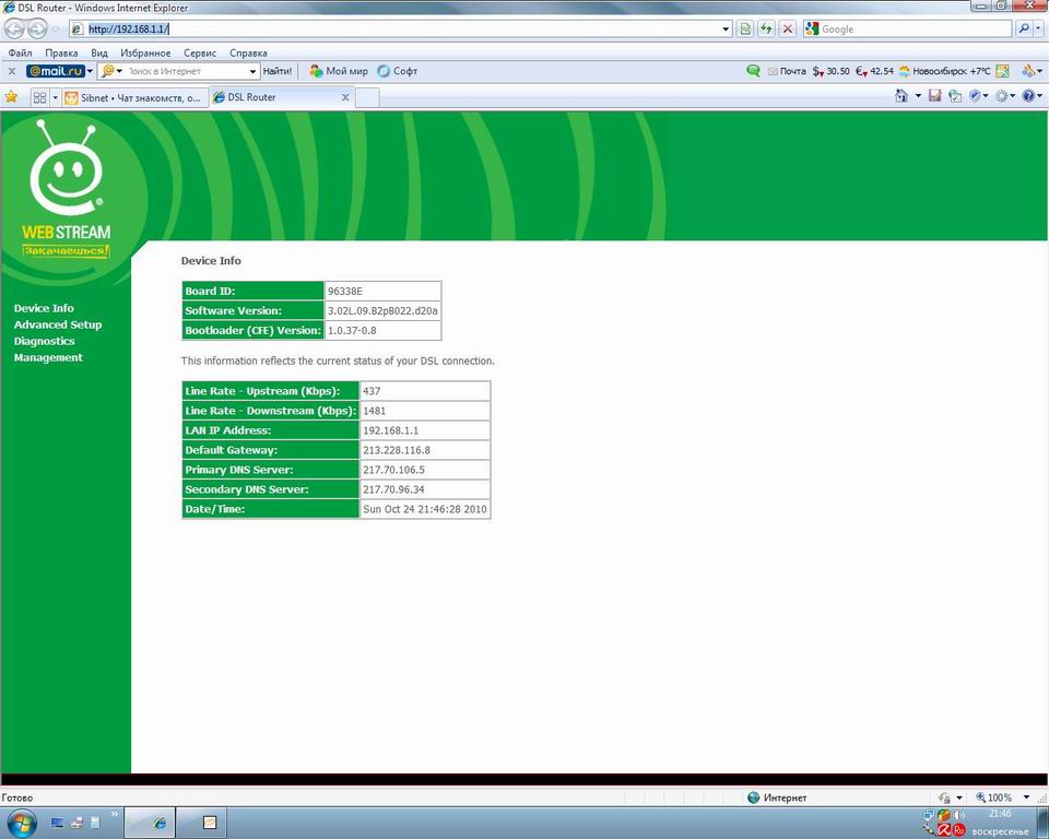

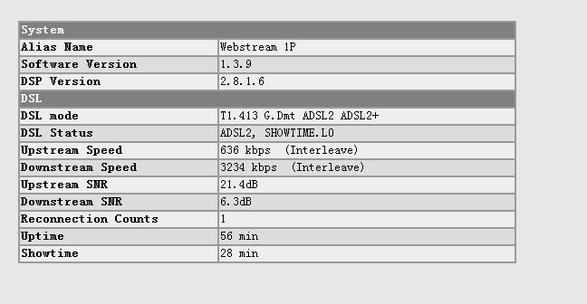

Неделю назад скорость внутри сети резко упала до 300KБайт, в 062 позвонил сказали что неполадки на местности. С утра приехал "специалист" наш местный попытался свой ноут подцепить к модему, но унего не вышло. Он уехал но позже перезвонил и сказал, что к другм модемам он цепляется без проблем, значит у меня модем глючит типа замените. Что я и сделал, но это ситуацию не изменило.
Вот я и думаю модем то не причём оказался, может у меня с линией что случилось?
вот скрин модема мож кто что подскажет)) help me

По поводу проблемы. Часто путают биты, в которых указывается тарифная скорость, и байты. У вас профиль стоит на 3234 килобитах в секунду или около 404 килобайт в секунду. Звоните 062, требуйте повышение профиля. А так - все верно, судя по скриншоту. Возможно, вам снизили профиль неделю назад.

было анологичное трабло и у меня,незнаю помогу или нет но всё же,во первых ты сам ничего к линии не цеплял ,телефон (не через сплитер),ещё один мопед например,если нет то тогда смотри линию,проверь сопли от щитка до модема ,(у меня как то кто то пошарился в щитке и закоротил линию скорость упала в два с лишним раза.(скрин как доказательство)тоже брыкался с этой тех поддержкой пока не додумался что если у них норм значит чот невпорядке у меня ,проверил так и есть провода еле держались,(виноватых не нашёл)ну за то исправил.
