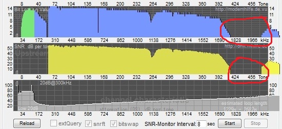

Я бы не поднимал эту тему, если бы не возникла необходимость подключить знакомых, в их случае нет альтернативы, кроме как 3G- модем и т.п. Ко мне же потом будут претензии, что посоветовал на свою голову... Убеждения, что у вас плохая линия, больше не тянет - стандартная отговорка, чтобы не повышать скорость (цель - снятие нагрузки на оборудование, превышение числа абонентов на направлении с использованием разных диапазонов спектра, либо сырость конфигураций?), легко применима при шейпинге спектра.
Если всё действительно поменялось в лучшую сторону, хорошо, но пока скринов с хорошими скоростями я видел слишком мало, чтобы делать такие выводы.
Zyxel (Trendchip) - Zyxmon http://www.zyxmon.org/download.php
или
через telnet (Пуск-выполнить-telnet [IP-адрес модема] - ввести пароль к модему-
wan adsl linedata far
wan adsl linedata near
Acorp (Ti) - аналогично подключиться к модему через telnet, далее
cat /proc/avalanche/avsar_bit_allocation_table или с помощью Acorp monitor http://www.zyxmon.org/download.php
D-Link (Broadcom) - утилита DMT v 8.07 http://dmt.mhilfe.de/ (для некоторых моделей работает только с пустым паролем к админке),
либо через telnet
adsl --help
или adslcltl --help - помощь по командам.
В OS Vista и старше telnet необходимо доустановить через "Включение или отключение компонентов Windows".
По Realtek и Conexant надо копаться в telnet и вспоминать, увы, соответствующих модемов под рукой нет.
Нормальная картинка должна иметь полностью заполненный вид по всему диапазону без резких провалов с возможным постепенным снижением к концу спектра в зависимости от удалённости от АТС.
Пример шейпинга спектра показан на картинке.(модем D-Link 2540U):
При таком варианте скорость даже на профиле 28800 не поднимется выше значений 15-16 мегабит за счёт отключения тонов, при этом из-за нестандартности спектра возрастают в геометрической прогрессии нескорректированные ошибки в модеме, что ведет к потере пакетов и к выпадению картинки IpTV. Выход для нормализации ситуации при таком варианте - лишь уменьшение скорости до 8-13 мегабит, хотя без отключения части спектра на порту (желательно с применением динамики) стабильная работа на данной линии была бы возможна не менее, чем на скорости в 17-20 мегабит.

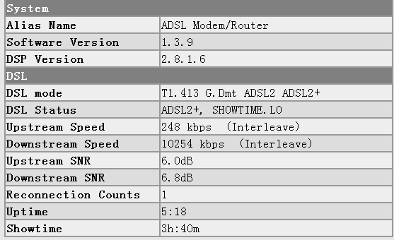

Я вот немного не понимаю может кто разъяснит.
У меня стоит профиль 10254/248 ? Или я не то смотрю ?
Если это так то я не могу понять почему внутри сетевая скорость у меня на тесте всегда в района 6800 kbps ? Проблем с подключением и обрывами нет все работает стабильно. Просто не могу понять модем же вроде должен поднимать соединение с той скорость что в профиле а если не может ее поддержать то следуют обрывы или нет ?
 Размер файла:  14.31 KB
 Просмотрено:  171 раз(а)
СообщениеДобавлено: Сб 28-05-11 : 17-32    Заголовок сообщения: Ответить с цитатой
tupac
Наверное ИП-ТВ в это время смотришь. А оно 5 мбит жрёт, зараза...
tupac
СообщениеДобавлено: Сб 28-05-11 : 17-39    Заголовок сообщения: Ответить с цитатой
ИП-ТВ нет.
