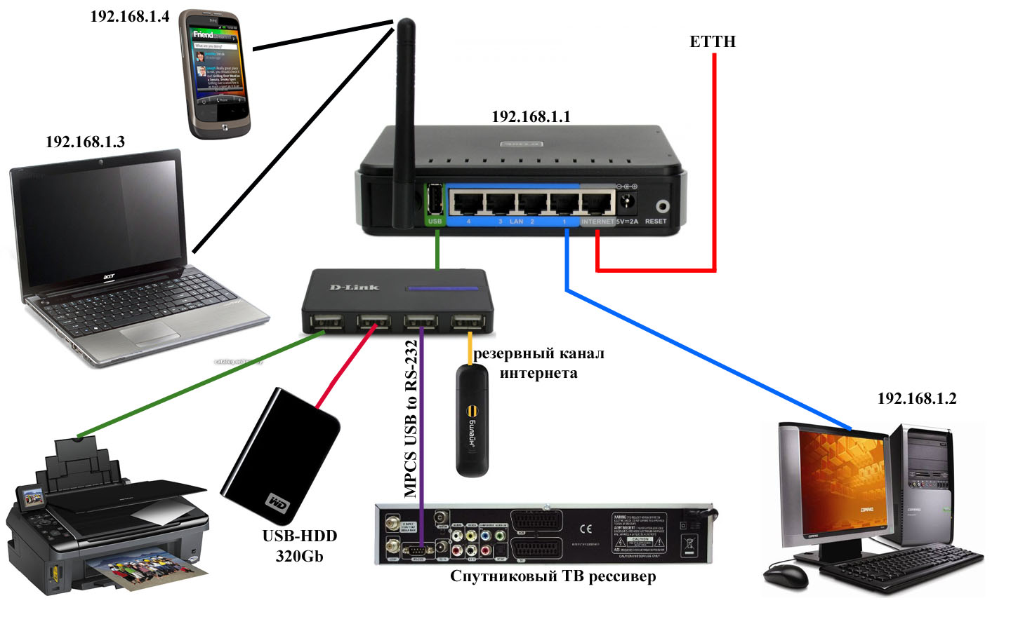

Ну вот и мои 5 копеек об использовании роутера.
Между ноутом, кпк и пк настроена локалка. Все ус-ва имеют доступ к принтеру, к usb-нdd по ftp протоколу. Прошивка Олеговская от Asus wl500gp_v2 r2624 на ядре 1.9.2.7-d. Диск разбит на три раздела ext3: SWAP - 256Mб, OPT (для программ) - 1024Mб и DATA (для данных).
На hdd установлен transmission torrent, кстати и раздает и сидирует (нужно лишь замапить для него порты) и download engine (что-то вроде downloadmaster).
Из-аппаратных ковыряний - замена чипа RAM c 32Мб на 64Мб. Было желание поменять и ПЗУ flash с 4 на 8Мб, стал бы полностью Асусом wl500gp_v2, но пока размер прошивки не выходит за пределы 4Мб в этом нет нужды.
Достойный аппарат за разумные деньги.
