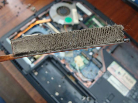

если больше - то это либо забившийся радиатор, либо потекшая теплотрубка(и такое бывает! и кстати часто! проц горячий, а воздух из радиатора - холодныйSmile)

ЗЗЫ мы же про нетбук говорим!Smile) я не видел атомов чтобы грелись больше 60!Smile я думаю что это либо дефект модели, либо внутри много шерстиSmile
 Описание:  Во как бывает:) сплошь и рядом!

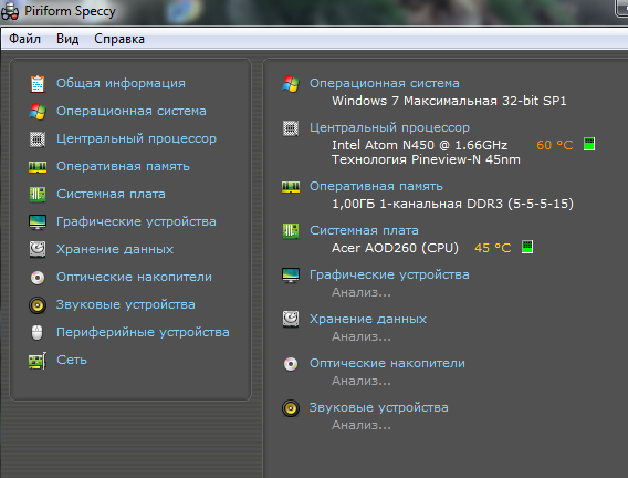

Вот имеется такой недобук - Acer Aspire One. Не пора ли его почистить и поменять термопасту? Или ещё терпимо? Бывает проц в покое и до 65 греется. Да и корпус достаточно горячий. Скрин темп-ры в покое:

СообщениеДобавлено: Вт 21-03-17 : 18-26    Заголовок сообщения: Ответить с цитатой
Если весь корпус горячий - с термопастой скорее всего всё хорошо, просто забита решетка радиатора пылью, чисти там и всё. Бывает и без разбора почистить удается, сжатым воздухом и дальше пальцами кусочки "валенка" вытянуть.
СообщениеДобавлено: Вт 21-03-17 : 18-44    Заголовок сообщения: Ответить с цитатой
До 80 градусов точно нормально, можно даже не беспокоиться. 60-70 - вообще не температура. У меня на ноутбуке какой-то там целерон Т1400 что ли стабильно до 70 прогревается при самой обычной работе, и ничего, лет 8 уже работает без проблем и помирать не собирается.
