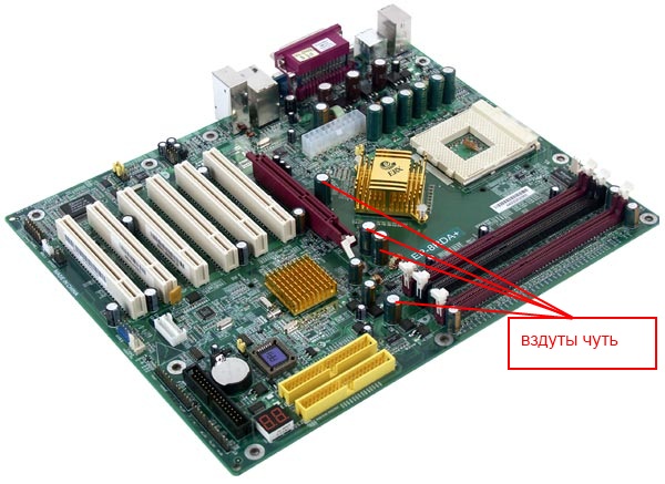

Конфиг: EPOX8RDA, GF5600, Samsung T220.
Стал гаснуть экран.. Кабеля в норме. При запуске видно, что напряжение Udd ниже нормы, потом восстанавливается, система запускается. Ненадолго. Экран гаснет. Грешу на мамку, старая уже, на конденсаторы.
Проще новую купить или возможно с этой ещё поработать? Если возможно сейчас где-то взять новую взамен этой, то какую?

объясни подробнее что и где мерил?

При запуске компа на мониторе отображаются величины напряжений.
Udd высвечивается красным, и напряжение показывается примерно 1,36 -1,4 вместо 1,6.
PS: Вздуты указанные конденсаторы. Остальные, вроде как, в норме. Если попробовать заменить? То только эти четыре?
PPS: Ранее мамки перепаивать не приходилось Embarassed
