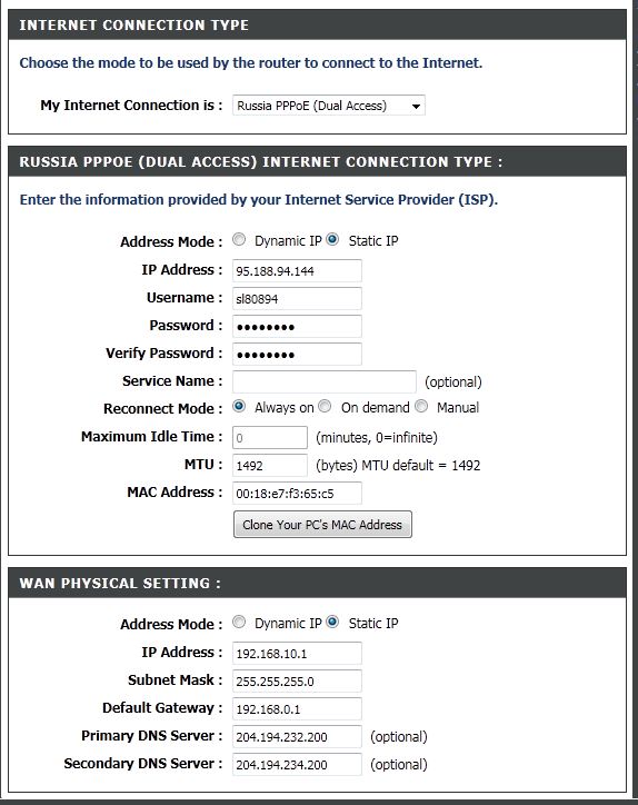

На маршрутизаторе стоит последняя прошивка, соединение Russia PPPoE
интернет работает нормально, но вот ip-tv включаешь канал, он кажет минут 5 и все "стоп" (как будто паузу нажали, картинка останавливается и звука нет), пока не включишь другой канал и опять максимум 5 мин кажет (если воткнуть кабель напрямую в комп, то все нормально показывает, без остановок). Выходит проблема в маршрутизаторе. Если какое-нибудь решение данной проблемы? Провайдер Сибирьтелеком Красноярск

К сожалению, все способы приведенные на форуме dlinka мне не помогли, остаются постоянные подвисания через каждые 2-3 минуты. Заметил, что если отключиться от интернета (нажав disconnect) , и просто оставаться в сети, IP-TV пашет без проблем. Есть какие-либо соображения по этому поводу?
