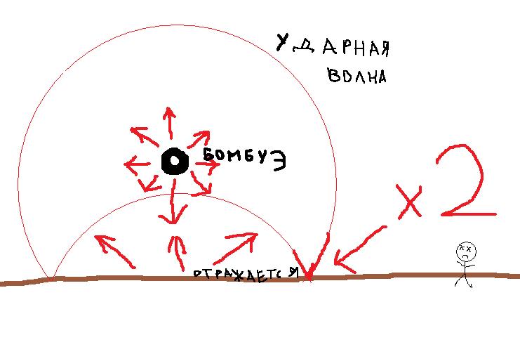

NegatiFF
СообщениеДобавлено: Пн 25-04-11 : 21-04    Заголовок сообщения: Ответить с цитатой
NegatiFF писал(а):
достигшей земли, отражается и складывается с энергией фронта
Как отражённая от земли волна(перпендикулярная земле) может сложиться с энергией фронтальной волны(той которая движется вдоль земли) - сам не думал?[/quote]
 Описание:  Не нашел Gifку. нарисовал так
 Размер файла:  33.47 KB
 Просмотрено:  95 раз(а)

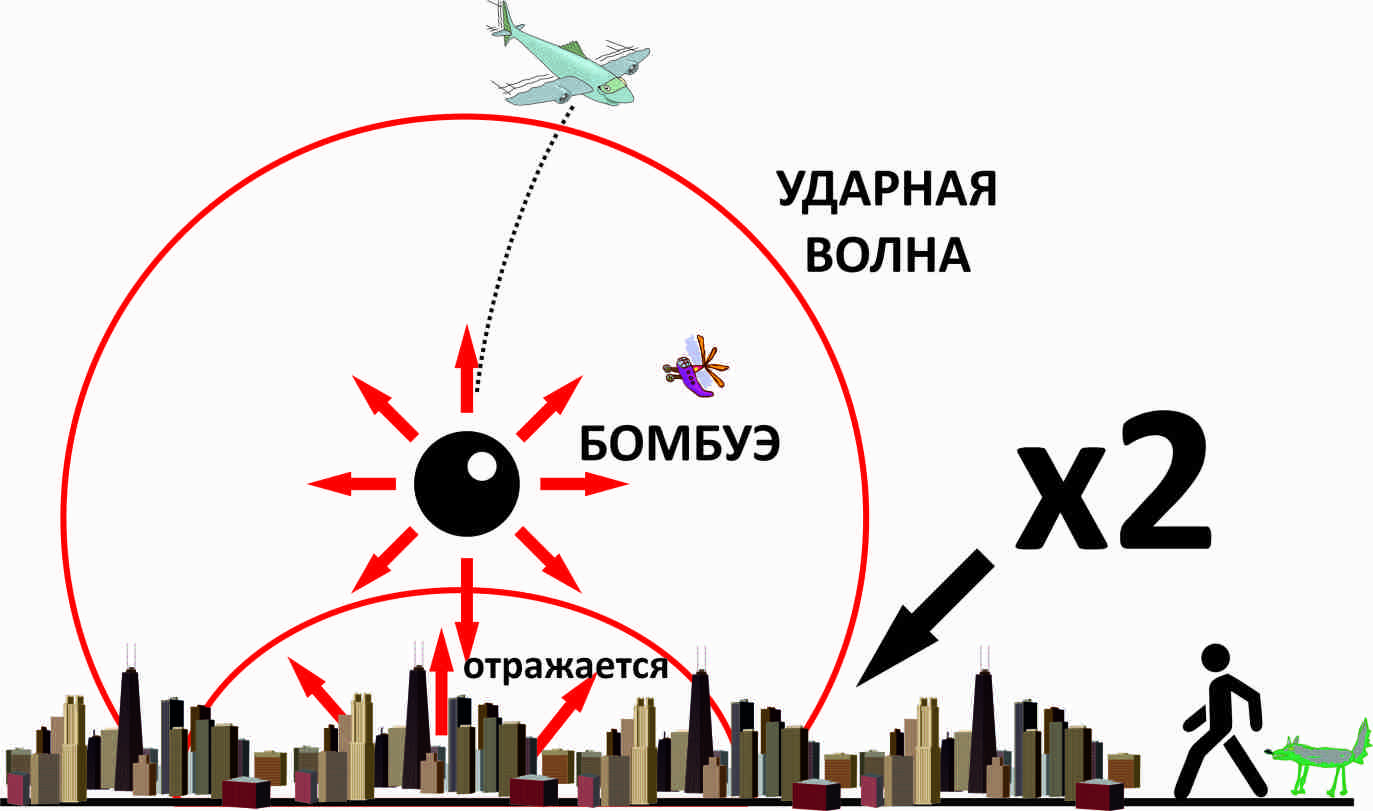

academ
СообщениеДобавлено: Пн 25-04-11 : 23-26    Заголовок сообщения: Ответить с цитатой
Так лучше
