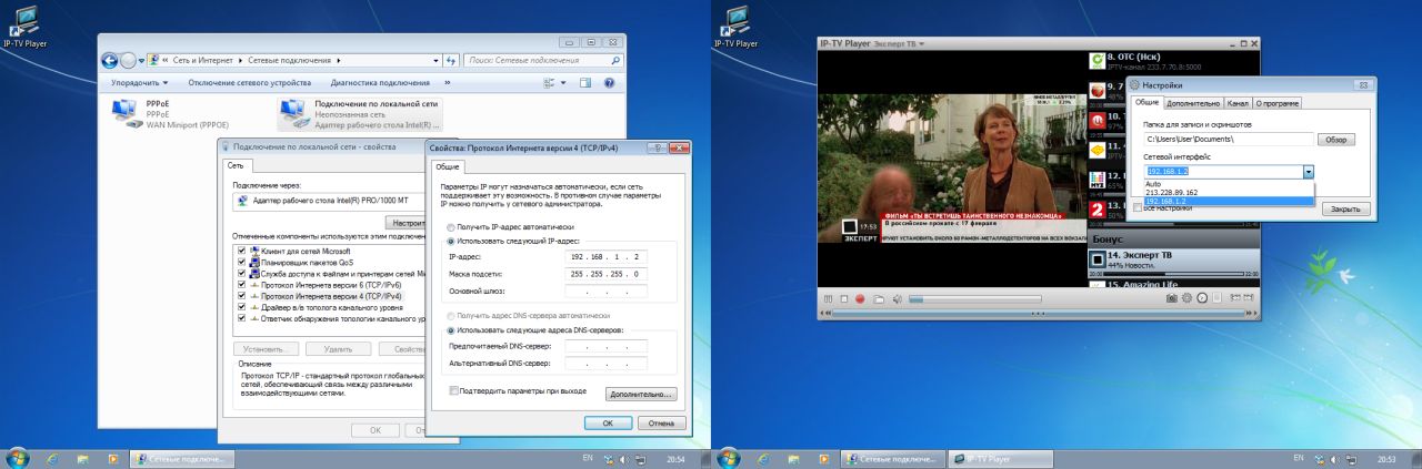

				Подключена услуга IPTV на компьютер, комп воткнут в приставку GPON ELTEX-NTE-2(пока пусть хотя бы без роутера заработает).
Прблема в том что PPPoE и IPTV-player одновременно не могут работать. Т.е. когда запущен интернет - телек не показывает, или когда идет телек - невозможно соединиться по PPPoE(он вроде соединяется, пинги ходят, но сайты не грузятся, и адрес шлюза получает 0.0.0.0).

// на сетевой карте задай какой-нибудь ип и маску (типа 192.168.1.2), шлюз должен быть пустой, этот ип и выбирай в iptvplayer
// дополнительно: www.adslclub.ru/files/dpr/Multicastswitcher.exe нажать "выключить" и перезагрузить комп
// ещё дополнительно: в консоли с админа netsh -c interface ipv4 set global mldversion=version2

				спасибо! выполнил первые три пункта - помогло

				первый пункт отпадает, т.к. у меня до этого так и было
третий пункт не помог, после него то же самое
скачал прожку, нажал, перезагрузил - заработало, что за прога, кстати?
// отключает создание маршрутов для мультикаста на динамически подключаемых интерфейсах типа PPPoE, хотя при выборе конкретного интерфейса в плеере это не должно требоваться...
так что пункт 2, я так думаю.
