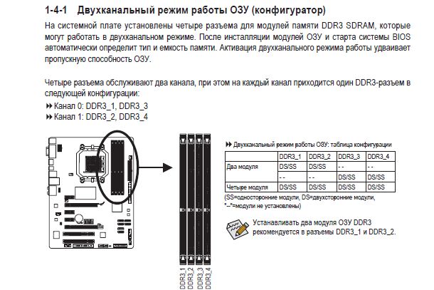

Плата Gigabyte Socket-AM3 GA-MA785GT-UD3H AMD785G/SB710 4xDDR3-1666+ 2xPCI-E HDMI/DVI 8ch 6xSATA RAID 1xU133 GLAN 3x139---В какие слоты воткнуть оперативку 2шт.по 2гб-В синие или белые.Или в синий и белый.

Sergey91971
СообщениеДобавлено: Ср 20-04-11 : 22-52    Заголовок сообщения: Ответить с цитатой
Деловой писал(а):
тут как бы лотерея
Какая лотерея когда есть инструкция?????????
петрак писал(а):
Daem0n-НЕТУ КНИЖЕЧКИ.
А с сайта скачать никак????? http://download.gigabyte.ru/manual/mb_manual_ga-ma785gt-ud3h_ru.pdf
Страница 10.

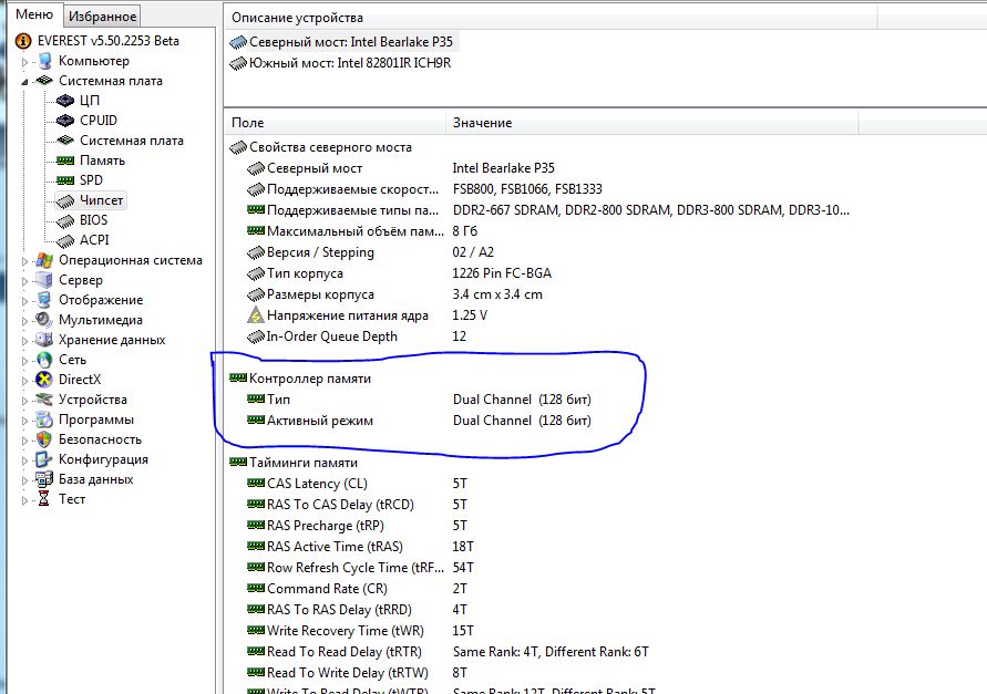

А есть программы чтобы проверить в каком режиме работает.
Я вставил оперативку в синие слоты.
SmolderWorld
СообщениеДобавлено: Чт 21-04-11 : 18-41    Заголовок сообщения: Ответить с цитатой
эверест или в биос режим посмотреть
гы страница 10 blum
 Размер файла:  55.73 KB
 Просмотрено:  117 раз(а)

СообщениеДобавлено: Чт 21-04-11 : 18-47    Заголовок сообщения: Ответить с цитатой
В POST должна быть строка типа "Memory runs at dual channel interleaved"
SmolderWorld
СообщениеДобавлено: Чт 21-04-11 : 18-50    Заголовок сообщения: Ответить с цитатой
или сингл (один канал)

петрак писал(а):
"SmolderWorld-В ЭВЕРЕСТЕ ГДЕ ИСКАТЬ.
любой тест проведи увидишь preved или здесь
