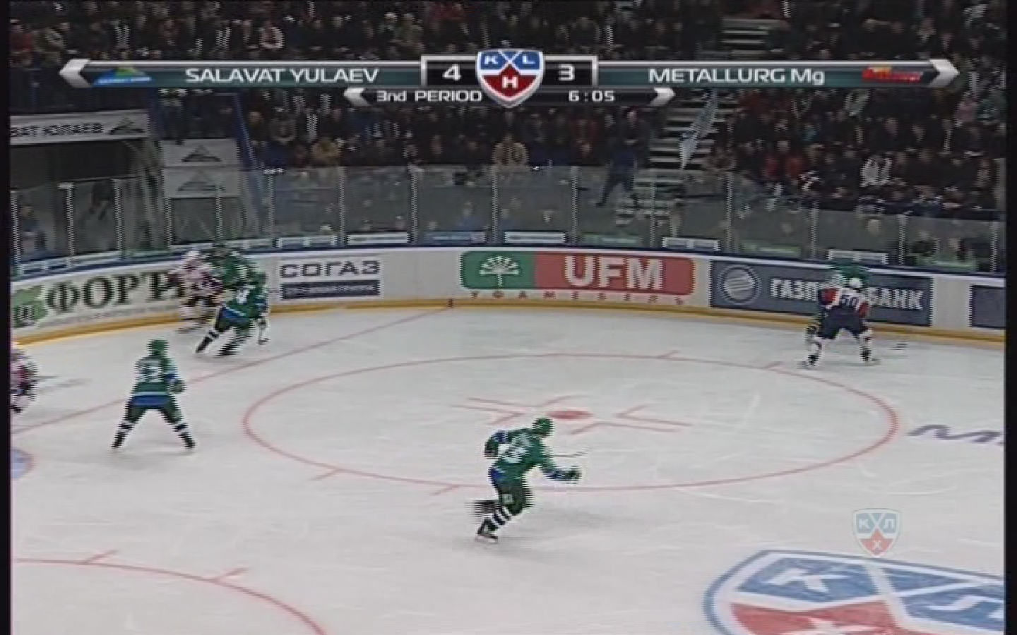

Итак, что надо делать, чтобы использовать Windows 7 Media Center для просмотра IPTV
Программа DVBLinkForIPTV и немного терпения. В инструкции я все подробно расписал удачи.
P/S Качество изображения намного лучше, чем в VLC (ну и IPTV player, который его библиотеки использует), а так же используется аппаратная поддержка декодирования видео – DXVA .
Ну а так же очень удобно, что Media Center управляется от ПДУ (при его наличии)

Denis009
СообщениеДобавлено: Пт 15-04-11 : 10-34    Заголовок сообщения: Ответить с цитатой
pnik87 попробуй все проделать заново, удали все и поставь заново все как описано в инструкции и все будит работать отлично. Удачи! Если что спрашивай. Он появится зеленом, когда все настройки будут правильными и синхронизации каналов будет сделано.
 Размер файла:  977.2 KB
 Просмотрено:  604 раз(а)
