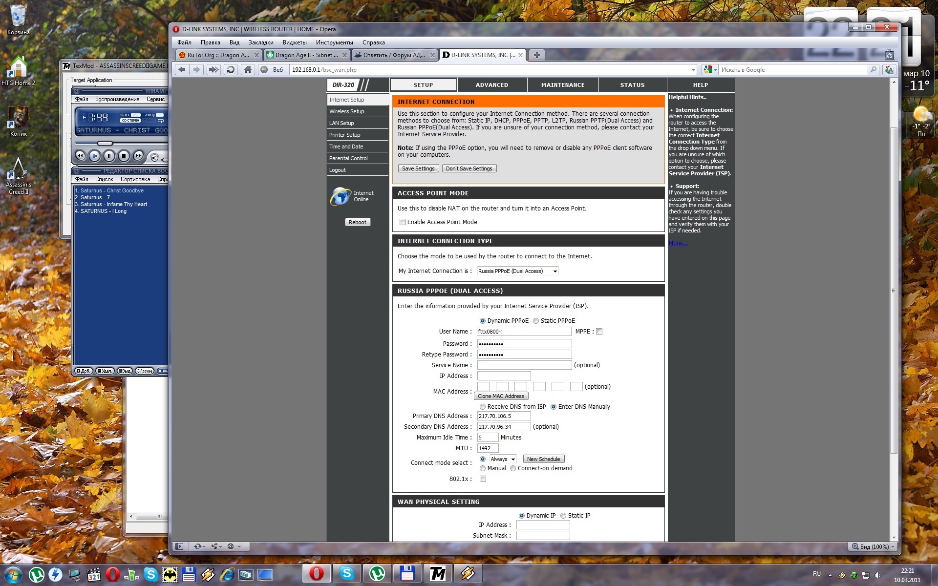

1. Модем бриджем.
2. Сетевуху на автомат.
3. Роутер на заводские.
4. Настраиваешь как на рисунке, логин и пароль свои введешь.
5. Во вкладке Advanced / Advanced Network поставить все крыжики.
Сразу в интернет можешь не выйти, тогда после сохранения настроек выключи роутер на пяток минут, D-Link иногда тупит. На заводских настройках по умолчанию включен DHCP, он будет раздавать пишники в диапазоне 192.168.0.100 и дальше, адрес роутера 192.168.0.1.

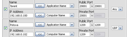

С этими настройками инет все норм работает. С портами понять не могу не открываются.У меня на интеркросе порты были проброшены и открыты. Когда в бридж настройки перевел через кнопку сброса настроек на зоводские. То и все настройки модема скидываются? А так на сайт проверки портов на открытость вбиваю порт пишет закрыт Вот я и хотел в модеме посмотреть остались ли там мои настройки . А в ДИР 300 я вот так порты открыл все равно пишет закрыты.
http://www.adslclub.ru/upload/img/2011-04/15-19481088462.jpg

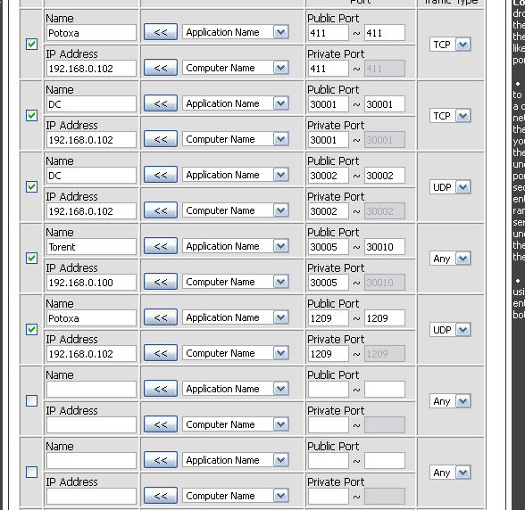

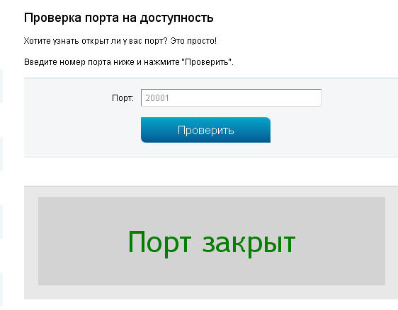

filder76
СообщениеДобавлено: Пт 15-04-11 : 21-41    Заголовок сообщения: Ответить с цитатой
Нет как открыть я знаю но почему то не открывает
Это в дир прописано
А это на сайте при проверке . Что может быть?

СообщениеДобавлено: Пт 15-04-11 : 23-07    Заголовок сообщения: Ответить с цитатой
У меня такую-же фигню показывает, а торрент и флайлинк работают нормально.
P.S. Прога, использующая этот порт должна быть запущена.
