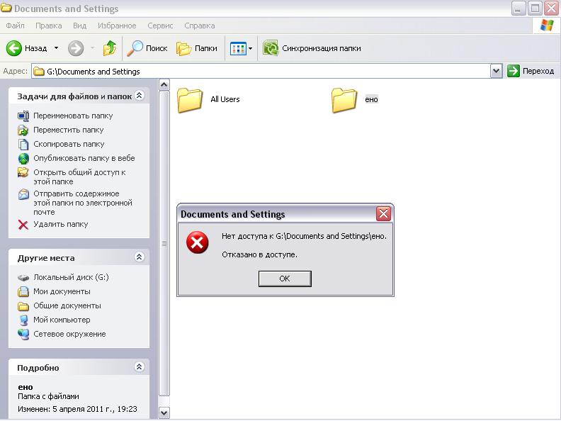

Собрал на работе новый комп, нужно перенести данные со старого диска, подключил его, везде заходит, а в Documents and Settings/"имя пользователя" не заходит...
Пишет:
"Нет доступа к Documents and Settings/"имя пользователя".
Отказано в доступе."

 Размер файла:  55.75 KB
 Просмотрено:  117 раз(а)

Зайди под админом компа и поменяй владельца пользовательской папки на пользователя
(косяк в том, что хоть имена одинаковые, идентификаторы у них 100% разные)
О, спс, сработало, только нужно все папки по очереди менять, а как сразу?
СообщениеДобавлено: Ср 6-04-11 : 18-16    Заголовок сообщения: Ответить с цитатой
Ну там галочка есть, применить ко всем вложенным папкам.

Сейчас поставил галочку: "Заменить владельца субконтейнеров и объектов" Уже минут 30 меняется...
