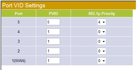

В режиме разделения портов под инет/видео выглядит так:
Как я понимаю, можно попробовать порт видео патчем запустить на один из свободных портов, тем самым запустить видео в сеть к "интернет-портам". Сегодня попробую. |

Axel F Форумчанин
В режие свитча патч-кордом запустил "порт видео" к "интернет-портам". РАБОТАЕТ!!! Сегодня затестю все варианты и позже отпишусь.
// только обрати внимание, если ребутишь роутер нужно патчкорд отключать и подключать по факту успешной загрузки, иначе у него башню снесёт в процессе |
