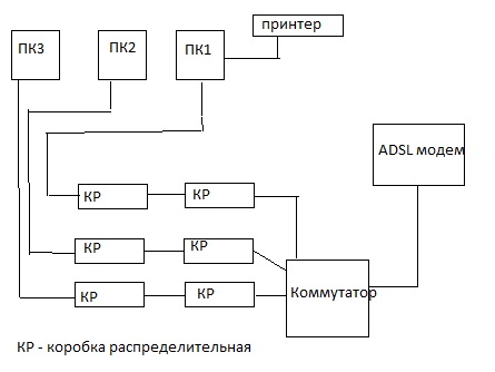

Вобщем возникла необходимость сделать на работе сеть из трех ПК и раздать на них интернет...
Вобщем имеется три ПК, к одному из которых подключен принтер и однопортовый АДСЛ модем.
Задача: объединить три компа, иметь выход с каждого в инет и доступ к принтеру.
Какое оборудование использовать? Коммутатор, маршрутизатор или АДСЛ модем с маршрутизатором? Т.е. можно ли просто подключить свой модем к коммутатору и будет ли выход в инет?
Также прошу подсказать конкретные модели. Желательно надежные и не дорогие.
Понятно что лучше соединять ПК с коммутатором цельными кабелями, но расположение компов этому не очень благоволит... Монтаж сети будет проходить через распределительные коробки которые соеденены кабелем ТСВ 7*2*0,5. Часть пар этого кабеля используется под телефоны. Тоесть получается два соединения между каждым компом и коммутатором... Длина соединительной линии между компом и коммутатором самое большое 15 метров. Будет ли работать сеть с такой прокладкой? Не будет срывов? Не будет ли наводок в кабеле от пар, задействованных на телефоны.

СообщениеДобавлено: Чт 31-03-11 : 19-45    Заголовок сообщения: Ответить с цитатой
не рекомендую. но на 10мбит с вероятностью 99% заработает. на 100мбит - с вероятностью 50% будут проблемы.

Францыч
СообщениеДобавлено: Чт 31-03-11 : 20-15    Заголовок сообщения: Ответить с цитатой
При такой схеме, зачем использовать три пары КР? Достаточно одной, а свич поместить ближе к компам. Тогда хоть между компами 100мбит дуплекс будет... Wink
Принтер воткнуть в один из компутеров и сделать сетевым, дешевле всего, т.к. принт-сервер денег стоит.
СообщениеДобавлено: Чт 31-03-11 : 22-45    Заголовок сообщения: Ответить с цитатой
Модем в принципе маршрутизатор. Модем, у которого 4 выхода под компы, это как раз обычный модем + свитч в одном корпусе, т.е. абсолютно тоже самое, что и ты хочешь сделать. Так что - работать будет. Модем настраиваешь роутером, втыкаешь в него свитч - и вперед! Smile

DOMINATOR
СообщениеДобавлено: Пт 1-04-11 : 07-18    Заголовок сообщения: Ответить с цитатой
Получается одна КР рядом с коммутатором, а остальные рядом с компьютерами, коммутатор расположен в центре помещения.
Тоесть если подключить к коммутатору свой АДСЛ модем и к нему же (к коммутатору) остальные компы, то инет будет на всех компах? Какой коммутатор посоветуете?

СообщениеДобавлено: Пт 1-04-11 : 07-35    Заголовок сообщения: Ответить с цитатой
а чего мудрить то? Свитч в него модем и все остальные компы (если нужно чтобы принтер был доступен при выключенном компе 1 то тогда покупка принт сервера и втыкание принтсервера в тот же свитч, если нет то и пусть будет подключен к компу 1). Скажем если модем 192.168.1.1
то тогда прописать всем компам шлюз 192.168.1.1
По монтажу это вопрос практики - никто на 100% не скажет что будет работать а что нет.
Однако, в данной ситуевине (сложность монтажа и в дальнейшем возможность перестановок столов куда угодно) при условии наличия денег имеет смысл развести инет все таки через вай фай. То есть - купить вайфай маршрутизатор скажем сразу четырехпортовый недорогой (ну у меня китайский тп линк - работает вроде года два уже) и на 2 компа платы или усб воткнуть вайфайные, а модем воткнуть в маршрутизатор вайфайный (полагаю что один комп тоже втыкается в маршрутизатор по проводной сети, - таким образом остается еще 2 слота свободных - Мало ли какие задачи будут потом - всегда можно использовать его как 4 портовый маршрутизатор (например принт сервер тот же поставить)).
