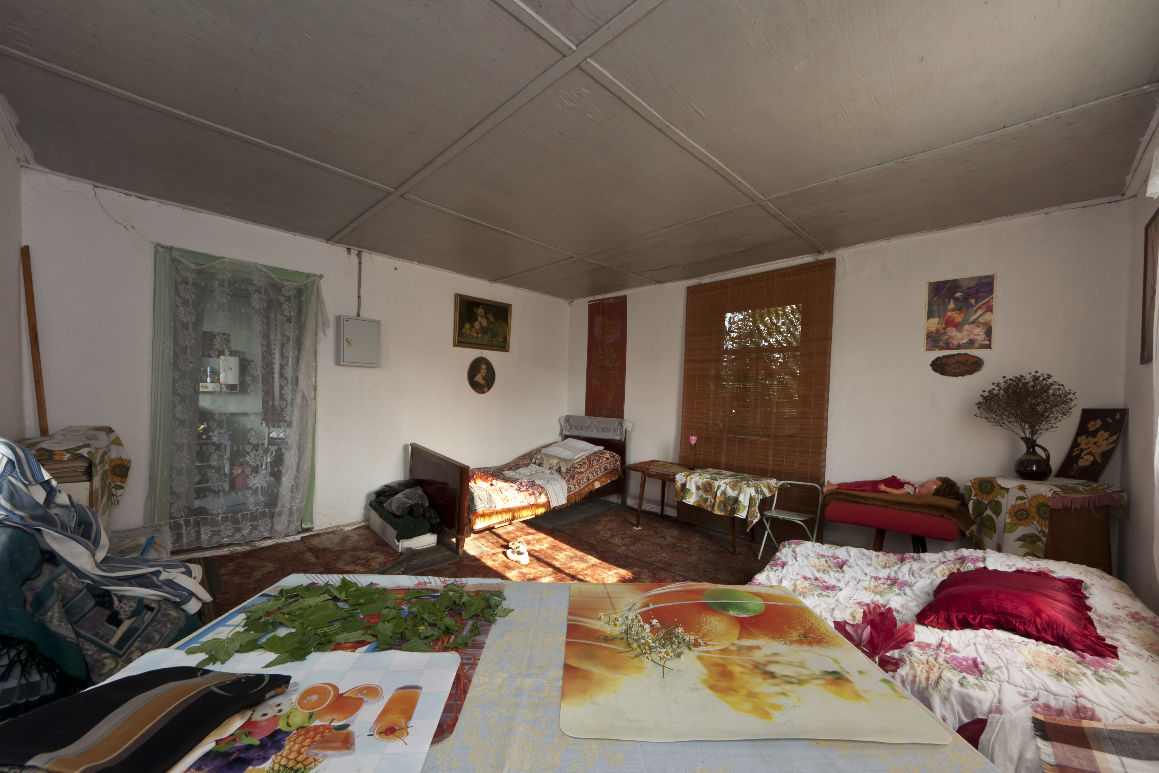

Купил сигму 8-16, понравился объектив. Интересно искажает края -- помещение растягивает -- кажется, что площадь вдвое больше. По резкости не знаю, не научился фотографировать, у меня при хорошем освещении и прочих благоприятных условиях почти все фотки мыльные.
Щёлкнул сигмой дачный участок и домик (примерно 4Х4м).
Жду коментариев.

Широкоо Smile и отличная резкость по краям, для f8.
Через ACR можно геометрию и хроматику подправить, будет совсем хорошо.
Iskander.nsk
СообщениеДобавлено: Пн 23-07-12 : 22-16    Заголовок сообщения: Ответить с цитатой
CyberHunter
Спасибо. А то я снимать снимаю, а хорошо ли получается не уверен.
Кстати сигма почти не хроматит по сравнению с кэноном 15-85. И на f8 у неё похоже самая резкость, на других отверстиях чуть больше мылит.
Дисторсию я пытался править, но как то не получается у меня, только хуже делаю, правда рисунок уже красивый, чем то визуализацию в 3Д-максе напоминает.

djlab
СообщениеДобавлено: Пн 23-07-12 : 22-36    Заголовок сообщения: Ответить с цитатой
ну как бы данная дырка, и близкие к ней - на всех объективах примерно максимально резки.
