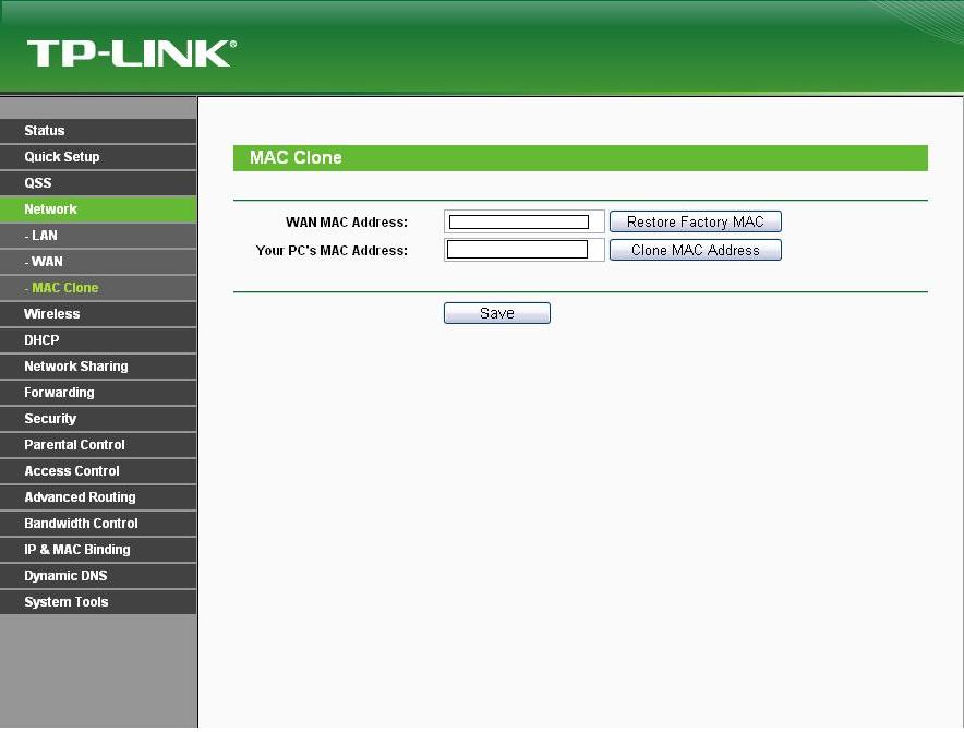

San4ous88 Продвинутый форумчанин
| krasniy-kot писал(а): |
| Прогой MACChange сменил MAC на сетевухе на тот что в роутере |
Можно было проще в роутере.
krasniy-kot Гуру
San4ous88
зайди во вкладку network=>wan=> WAN Connection Type: там нажми detect (что у тебя отобразится) У меня пишет IP Static
У меня вот так. Причём у меня другой логин. Может быть от этого тоже что-то зависит. И я поменял Wan Connection Mode на Connect Automatically. |
