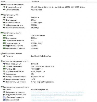

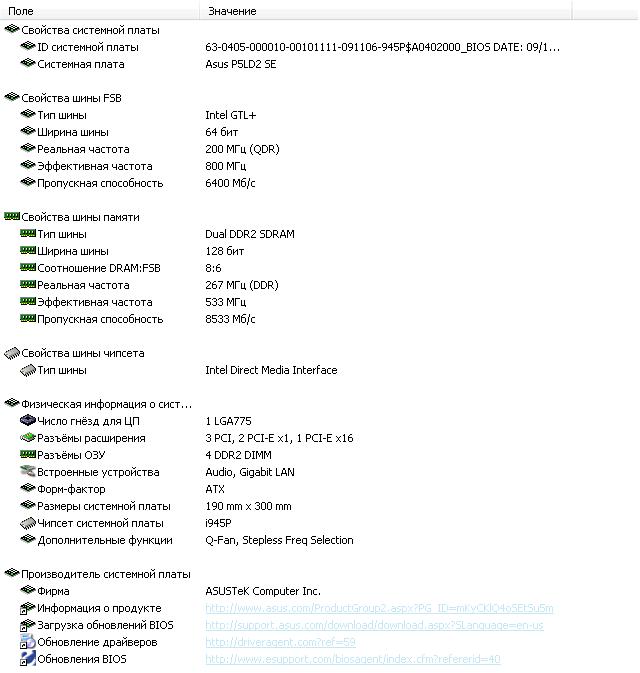

Доброго времени суток!
недавно сталкнулся с проблемой, при запуске любой игры (Даже CS 1.6)
сразу ЦП становиться 100%!
В чём может быть проблема???
Комп:
Intel(R) Pentium(R) D CPU 2.80GHz
ОЗУ: 1024 мб
Видео: ATI Radeon HD5670 1Gb
 Размер файла:  61.86 KB
 Просмотрено:  273 раз(а)
