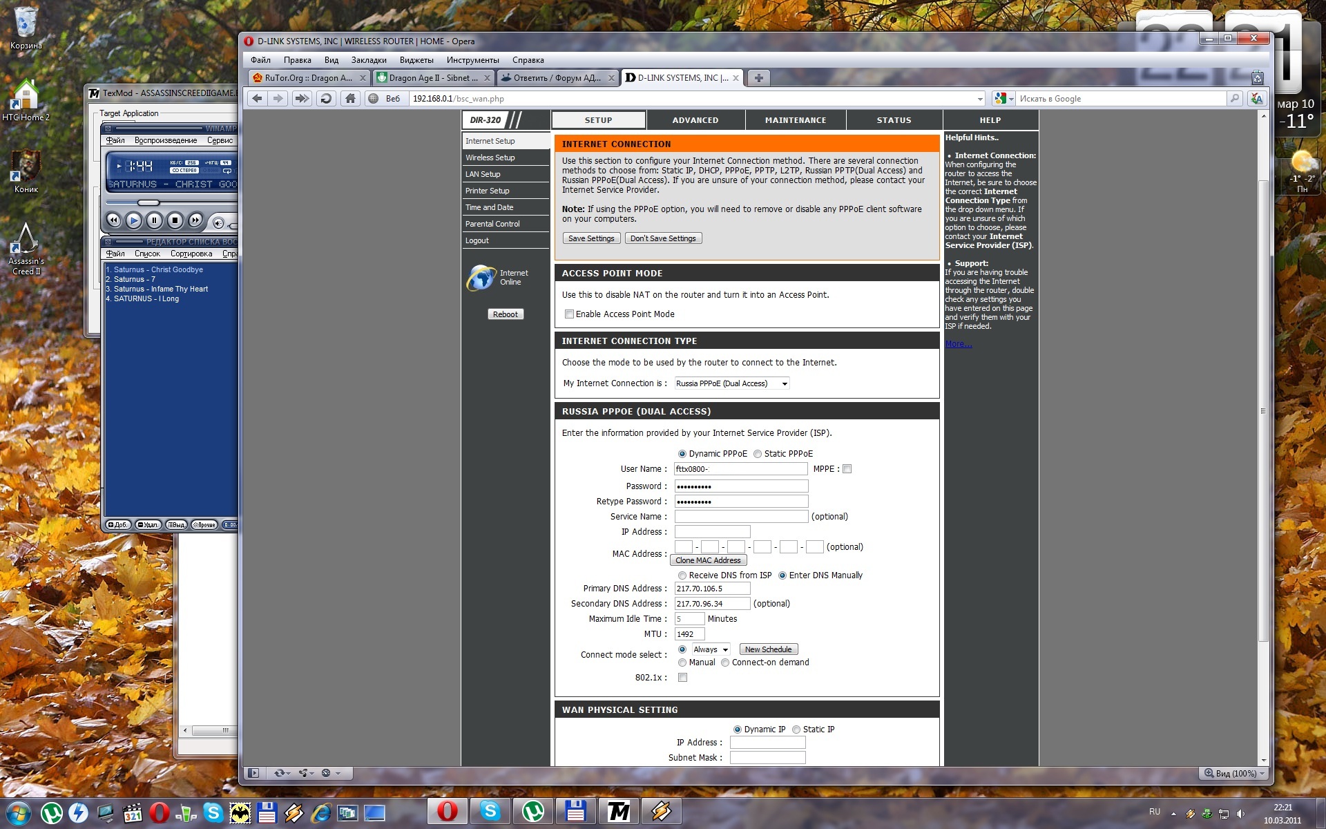

Настраивай модем бриджом (мостом). Провод из модема втыкай в WAN дырку. На сетевухе (хоть медной, хоть вай-фай) все ставь на автомат. DHCP у длинков с завода включен. Букой сеть поищешь, она дальше сама настроится и спросит все что надо. После этого в браузере вводишь 192.168.0.1, логин admin, пароль пустой. Нажимаешь кнопку Manual... и настраиваешь как на рисунке, логин и пароль свои вбиваешь. В конце жмешь Save, если интренет не появится тупо выключай модем на пару минут и заново включай.
Одновременно нельзя чтоб и вай-фай был подключен, и провод воткнут.
