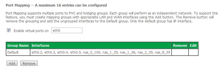

Подскажите люди добрые! Модем Интеркросс 5633 (Broadcom) настроен роутером. К нему по кабелю подключены первый комп и точка доступа TP-LINK TL-WA500G через которую инет у нетбука. Все прекрасно работало. Вчера подключил IPTV , приставка Yuxing YX-6916A, ТВ работает прекрасно, но как только IPTV начинает работать пропадает инет на нетбуке, на компе через кабель все прекрасно продолжает работать. На точке доступа ошалело мигают все светодиоды, но соединиться с ней нетбук не может, хотя видит что она есть! Что делать?
// вариант 1 - выкинуть tplink и купить D-Link DIR-300
// вариант 2 - настроить на интеркросс привязу PVC с IPTV к порту приставки (раздел настроек Port Mapping), на компе IPTV после этого естественно не будет

А можно по варианту 2 более доходчиво, так как навыки не столь глубоки Smile
// advanced setup - port mapping - enable virtual ports - add
// группируешь так чтобы в левом столбике оказались 1_36 и eth0.5 (это 4ый порт) а остальные все справа

У меня так Smile Что-то не пойму Cry
// add жми и далее по тексту

Это значит ИПТВ работает, инет на обоих компах есть Баян Спасибо за помощь зер гуд
