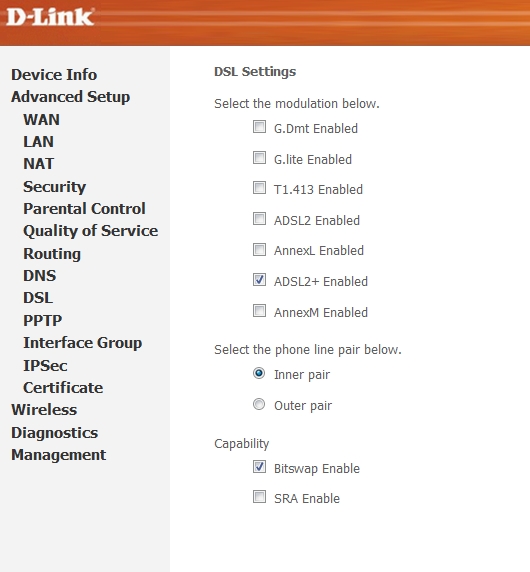

Господа, помогите настроить DSL-2640U на тип модуляции ADSL2+
здесь указываю тип модуляции
после перезагрузки модема всё ровно вижу просто ADSL2
все модемы которые есть видят ADSL2+ прошу помощи Прошу Вас!!!
может где какую галочку убрать или поставить?

Режмы модуляции желательно выбрать все.
SRA тоже выбирай
Inner pair - когда телефон расположен до сплиттера
Outer - когда иммется спаренный аппарат.

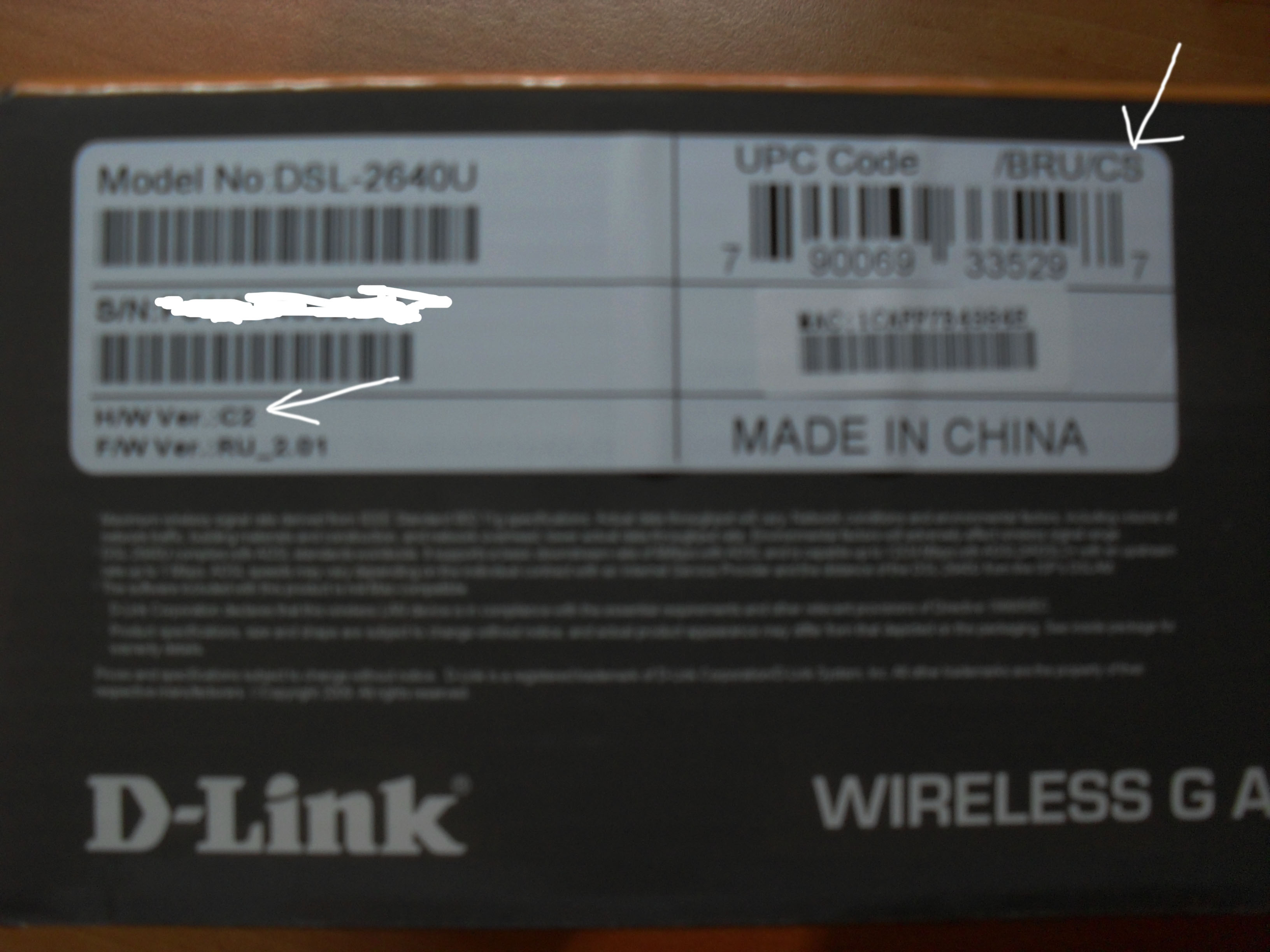

Точно уверен, что у тебя CS ревизия? ftp://ftp.dlink.ru/pub/ADSL/
Находи свой и качай последнюю прошивку. Должно помочь.

CompanyZ ты так делаешь??
После того, как поставили галочку ADSL2+ и нажали Apply, зайдите в Management > Save/Reboot и нажмите кнопку Save/Reboot.

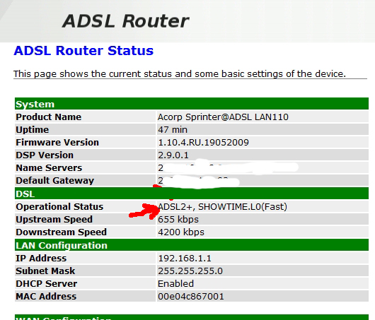

методом перебора прошивок выяснил, в предыдущих прошивках
с 2,01 по 2,04 выбрать тип модуляции ADSL2+ без ADSL2 нельзя
не поставишь галочку, если ставишь на 2+ то автоматом ставиться 2,
в версии прошивки 2,05 она же последняя можно отдельно поставить
2+ но от этого легче не становиться в итоге все ровно ADSL2 А вот таааак Вас всеееех!!!

CompanyZ, брешет, как сивый мерин, в течение 14 дней любой товар обязаны назад принять.
У меня был подобный с ревизией С2, а что сие (ревизия CS) означает ХЗ, да и на самом сайте Д-Линк'а сведений о ней нет. Кстати, у меня подобная модель работала, да и сейчас, наверное, работает как часы.

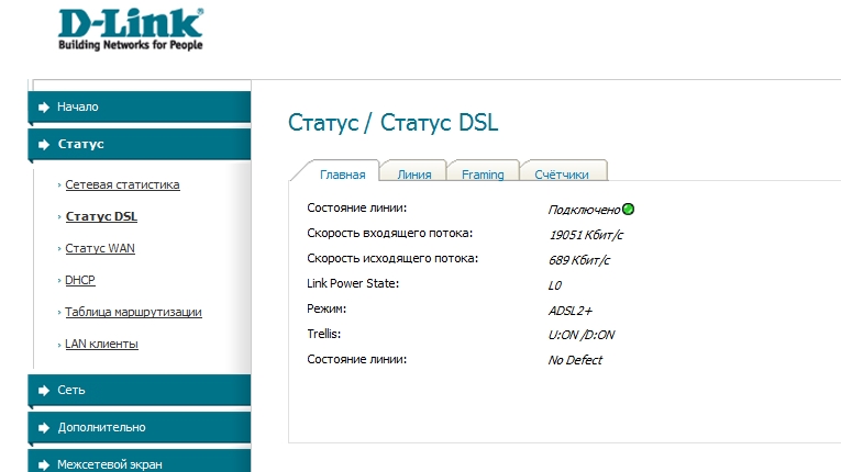

Господа, для супер модема DSL-2640U_BRU_C2 вышла новая
прошивка пока только в beta версии, надо срочно испытать!
об изменениях в прошивке информации нет.
ADSL/DSL-2640U_BRU_C2/Firmware/NRU_beta/1.0.7
http://ftp.dlink.ru/pub/ADSL/DSL-2640U_BRU_C2/Firmware/NRU_beta/1.0.7/
CompanyZ
СообщениеДобавлено: Вт 22-02-11 : 13-36    Заголовок сообщения: Ответить с цитатой
УРА!
Наконец то супер модем DSL-2640U_BRU_C2 с новой версией прошивки
заработал с модуляцией ADSL2+

DSL-2640U_BRU_C2
Так все-таки C2 ревизия? А голову-то столько времени всем морочили!
