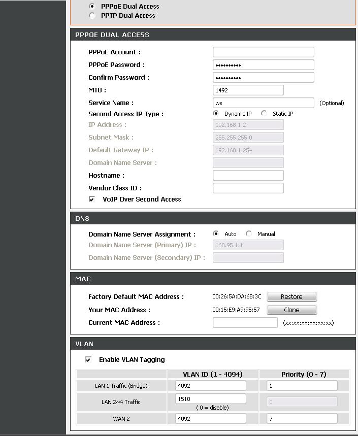

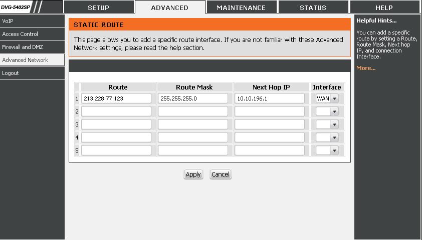

Технология ETTH, через D-link DVG (VoIP роутер). Подключил услугу IPTV на компьютер (НЕ через приставку !), не показывает. Вланы тэгированы из-за VoIP, хотя может и не в этом проблема. Вобщем как настроить dvg не знаю, не нашел там опций, связанных с IGMP и multicast
// пробуйте аналогично этому
// и проверяйте на каналах с номером >12 т.к. первые 12 каналов через роутер вообще не будут работать из-за косяков со стороны СТК

Иптв будет работать только с отдельного порта.Т.е. одновременный просмотр иптв и пользование интернетом будет работать при условии наличия второй сетевухи на компе.Т.е. вставляешь кабель в порт лан1 ДВГ и во вторую сетевуху компа при этом прописываешь ВЛАН на иптв 4093(там где на картинке LAN 1 traffic(bridge))
// iptv с некоторой вероятностью может быть и в том же VLAN'е что PPPoE (при подключении услуги iptv-на-пк должны так делать)
должны но не делают
