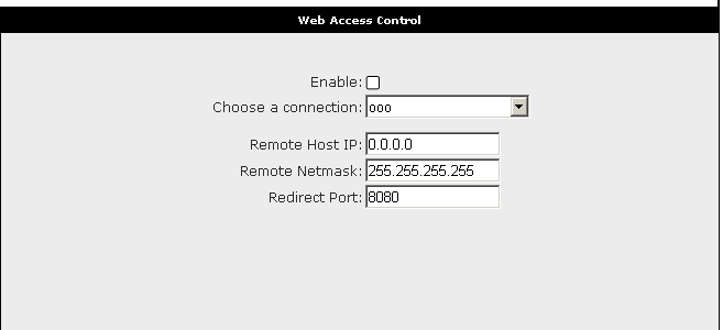

Эти пункты можно подробнее. Где открываются пинги в модеме? Доступ по WAN в модеме открыл. В настройках прописал IP 0.0.0.0 маска 255.255.255.255 порт 8080(т.е. разрешил доступ к модему, как я думал, с любого компа. Где и какие еще надо в модеме сделать настройки, чтоб попасть хотя бы в вебморду модема? Потом можно разбираться с перенаправлением портов.

С маппингом все понятно, нет пинга до модема из интернета через браузер. Мануал на модем изучил, в нем написано, что нужно открыть только доступ по WAN. Все сделал, но модем извне не пингуется. Подозреваю, что еще что-то, какую то функцию просто необходимо включить, но какую и что- вкурить никак не могу Sad

Вот как открыть админ панель наружу? Если модем не пингуется, то как я через него попаду в регистратор или в сам модем?

Вот эта галка разрешает модему отвечать на ICMP -запросы.

2.Доступ по WAN открыт (настройки: IP 0.0.0.0 маска 255.255.255.255, порт 8080)

Пункт 1-3 не нужен, остальное правильно.
dim2 писал(а):
А как тогда попасть в админку модема? Просто вбить 87.105.ххх.ххх, не указывая порт?
Указывая, 8080 по умолчанию, или какой укажете здесь:
dim2
СообщениеДобавлено: Ср 16-02-11 : 20-11    Заголовок сообщения: Ответить с цитатой
PILOT
галку надо включить, так?
PILOT
Матёрый
СообщениеДобавлено: Ср 16-02-11 : 20-23    Заголовок сообщения: Ответить с цитатой
Ну да, она разрешает доступ к модему извне через вебинтерфейс.
