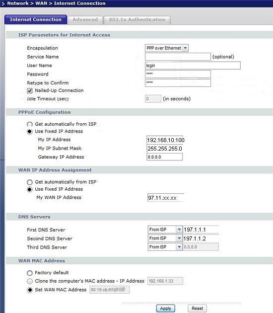

Уважаемые, помогите настроить ZYXEL NBG334W EE
Как описано выше не получается.
Прицепил картинку с настройками WAN (IP левые так, что не ругайтесь)
Физический IP 192.168.10.100 от балды, т.к. СТК если напрямую цепануть комп к ONT нифига не выдает, точнее выдает на 168.хх.хх.хх, зато IPTV отлично кажет.
Далее настраиваю маршрут
STATIC ROUTE -
Destination IP Adress: 233.7.70.0
IP Subnet Mask: 255.255.255.0
Gateway IP Adress: 192.168.1.1 (локальный IP адрес маршрутизатора)
Тех поддержка ZYXEL говорит такой маршрут работать не будет.
Ок, делаю маршрут
STATIC ROUTE -
Gateway IP Adress: 192.168.10.100 (физический IP маршрутизатора в сети провайдера, придуманный мной)
НЕ РАБОТАЕТ
Firewall отключен.
Че не так делаю? Выручайте! И как заставить ТП СТК вырубить тегирование виланов. Вчера задавал вопрос про передачу IPTV по отдельному вилану, сказали, что именно так и работает, а вот по поводу отключить как то замялись.
// во-первых, "если напрямую цепануть комп к ONT ... IPTV отлично кажет" - значит что влан/тэгов нет (если ты, конечно, говоришь что тот же порт где интернет, а не про отдельный для ТВ, если у тебя работает только через отдельный порт, то стена там -->)
// во-вторых, тема про D-Link, что на Zyxel будет работать никто не обещал, там подругому обрабатывается мультикаст, нет IGMP pass-through
