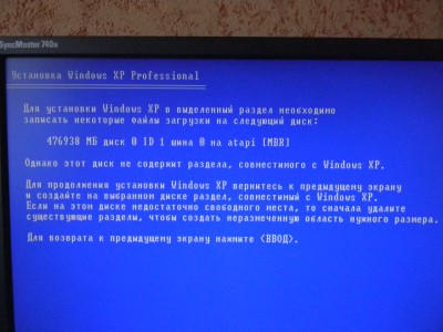

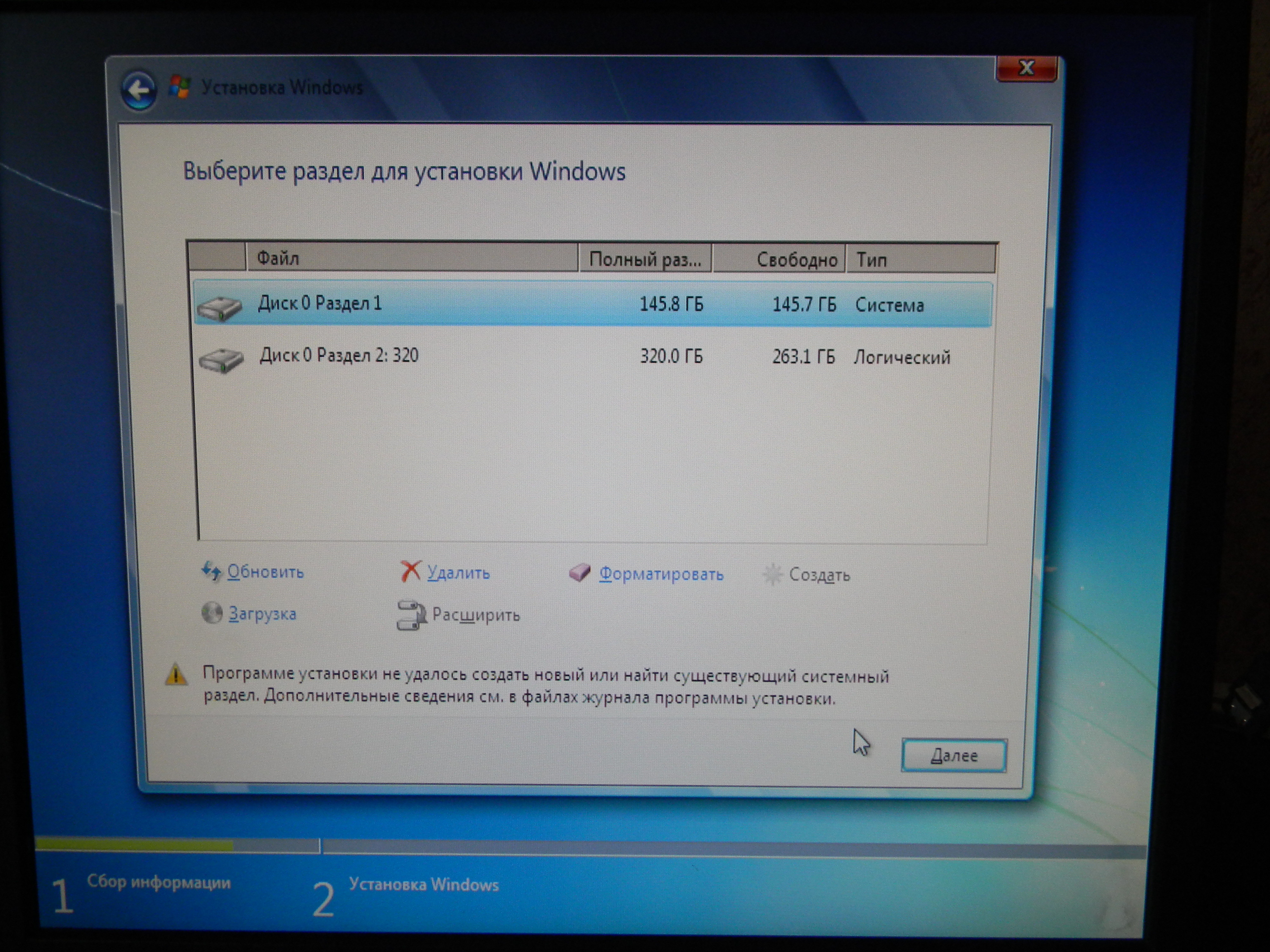

Купил жеский диск (сигейч на 500 Гб), воткнул его рядом со своим старым (сигейч на 160), установил Семерочку, создав на новом диске 2 раздела "С" под систему и "Д" не под систему.
все отлично, винда работает и тут старый диск (который на 160) начинает мне надоедать - то включится то выключится, хотя я его вообще не юзаю, просто скопировал на него самые нужные файлы и он висит.
ну я решил, чтобы он не шумел вытащить его из системника.
вытащил. Винда не запускается.
проверил: все скрытые, системные "boot-файлы" лежат на новом диске, на старом вообще ничего такого нет.
ну попробовал сделать "bootfix" для семерки - безрезультатно.
думаю ладно, форматну раздел "С" да поставлю заново винду... не тут то было
во вложениях показано че он мне на это говорит.
через дискПарт в командной строке востановления винды пробовал назначить "С" активным разделом, даже когда получилось - не помогло.
что сделать то нужно, чтобы не форматировать весь диск полностью?

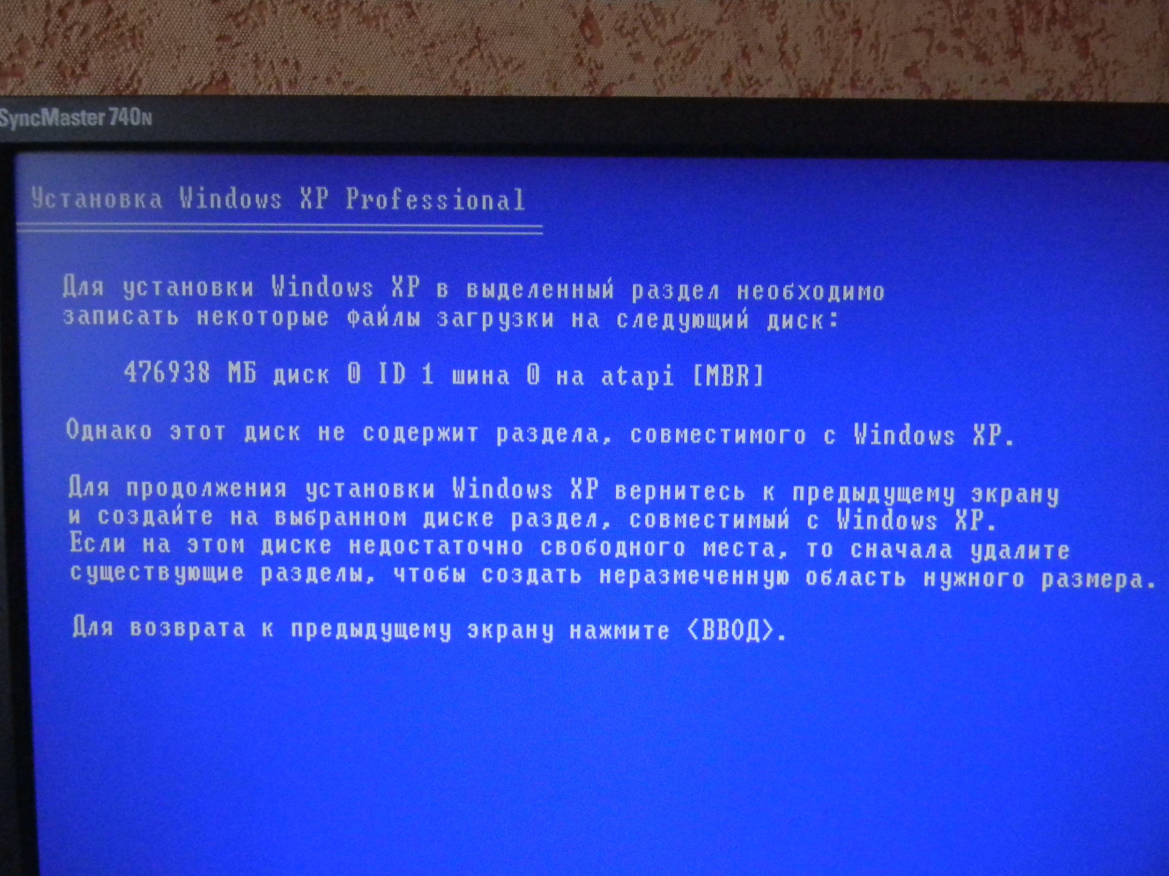

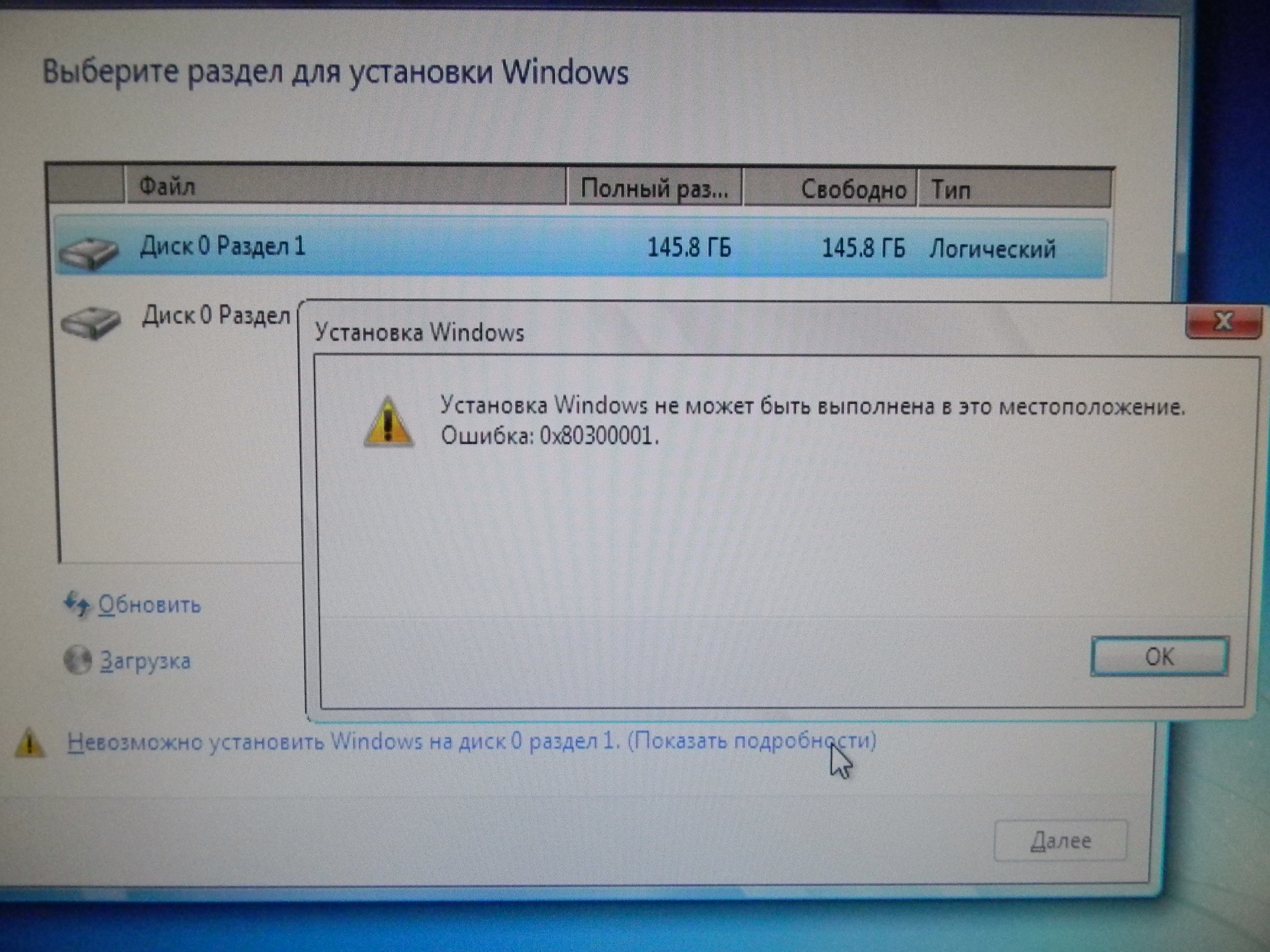

 Описание:  потом решил драйвер загрузить для жеского диска (думал на диске для мамки найдет)
вот новая ошибка
 Размер файла:  2.65 MB
 Просмотрено:  255 раз(а)
 Описание:  вот ХР
 Размер файла:  2.46 MB
 Просмотрено:  290 раз(а)
 Описание:  вот семерка
 Размер файла:  2.66 MB
 Просмотрено:  293 раз(а)

кстати даже Linuх(!) не захотел без форматирования всего диска устанавливаться.. во время установки он просто не видит разделы.
а так вот, щас сижу через лайф-линукс - все видит, все работает

ну так виндой разделы созданы, линь и не хочет видеть виндовую ФС
Что то не понимаю я скринов, первый от висты-семёрки, второй от ХР-третий опять виста-семёрка.
Деловой
СообщениеДобавлено: Чт 3-02-11 : 17-35    Заголовок сообщения: Ответить с цитатой
ну я разные ОС пытался ставить, а смысл один -- не ставится Smile
раньше прекрасно видел. и сейчас в моем компьютера светятся 2 рабочих раздела.

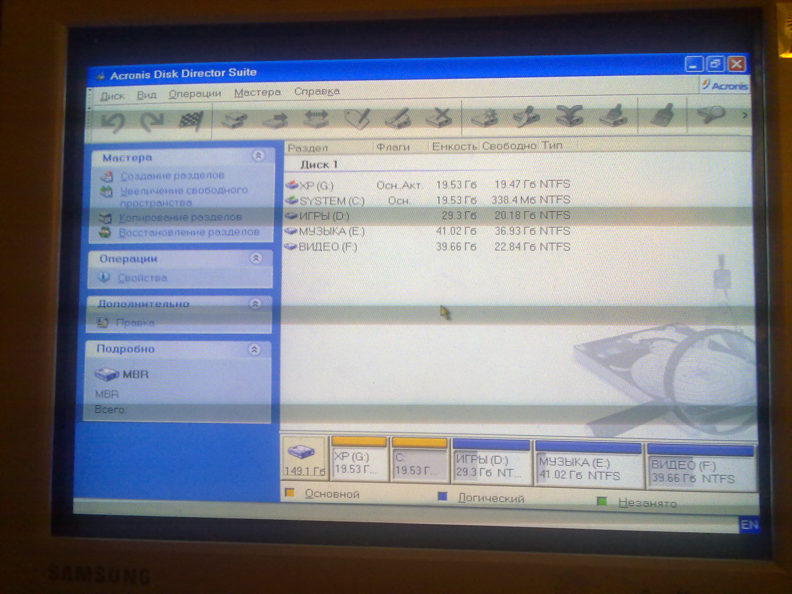

Попробуй через Acronis disk director suite (для этого сделай загрузочный CD диск с этой программой.) Посмотри в ней все свои разделы и если нужно удали--->создай--->отформатируй заново. После этого ставь винду.
СообщениеДобавлено: Чт 3-02-11 : 19-47    Заголовок сообщения: Ответить с цитатой

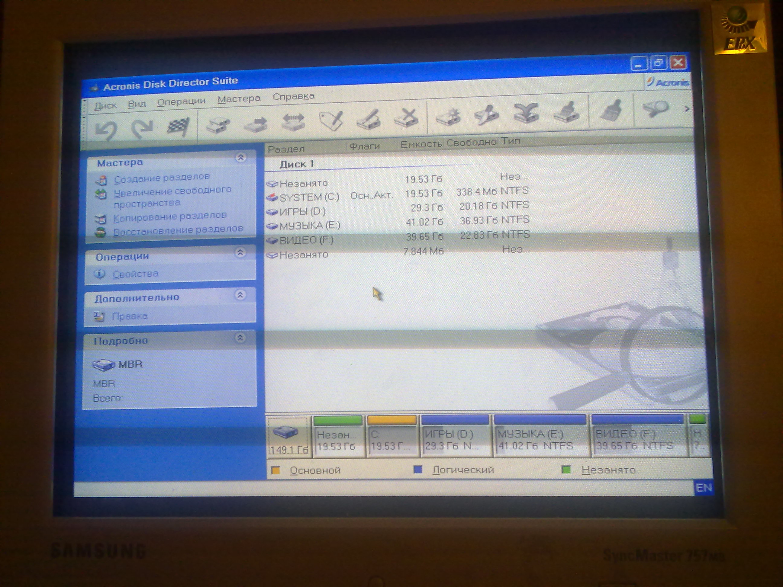

Вот, например, на фото (сейчас занимаюсь компом соседа с похожей траблой) я изменил размер раздела DSadуменьшил его левую часть на 19.53 гига) и переместил на это свободное пространство раздел С: (там неработающая винда и содержимое, которое жалко удалять). Сейчас на незанятом пространстве(самая левая часть на диске тоже 19.53 гига) создам раздел NTFS и поставлю туда другую винду и после этого буду заниматься удалением старой винды и установкой необходимых прог и устройств (благо папка windows/system32/drivers не пострадала и все дрова возьму оттуда). Сразу скажу-восстановить винду не получилось -извечная проблема установки XP на 34 мин.
СообщениеДобавлено: Чт 3-02-11 : 19-57    Заголовок сообщения: Ответить с цитатой
Вот что получилось. Сейчас на вновь созданный основной активный раздел "XP" поставлю ось. Буквы при этом переименуются и он станет разделом С:
и так все им делал.
вобщем в лине скопировал все на старый диск и полностью потер новый, создал новые разделы и назначил их "primary"
со второго раза установилась)

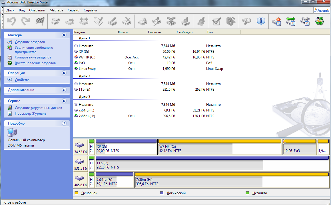

Посмотри у меня стоят три семёрки (777 Smile), XP и Linux Mint и разделы вовсе не соответствуют. Более того я менял типы разделов и с осями ничего не делалось.
Arkan
СообщениеДобавлено: Пт 4-02-11 : 00-37    Заголовок сообщения: Ответить с цитатой
Стоят то стоят но нафига неразмеченная область в начале диска ???
Для красоты наверно ?
