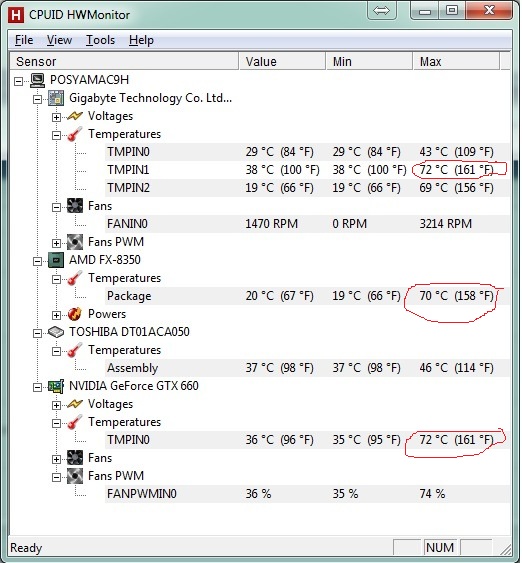

Греется до 70, это нормально? (после 5 минут аиды на стабильность).

СообщениеДобавлено: Вс 7-09-14 : 20-14    Заголовок сообщения: Ответить с цитатой
а корпус вентилируется?
МасяН
СообщениеДобавлено: Вс 7-09-14 : 21-14    Заголовок сообщения: Ответить с цитатой
ага.
Привинтил только что кулер 40х40 температура после 10 минут стресса 65. Выше не подымалась ни на видюхе ни на чипсете.
Клеил на двухсторонний скотч )

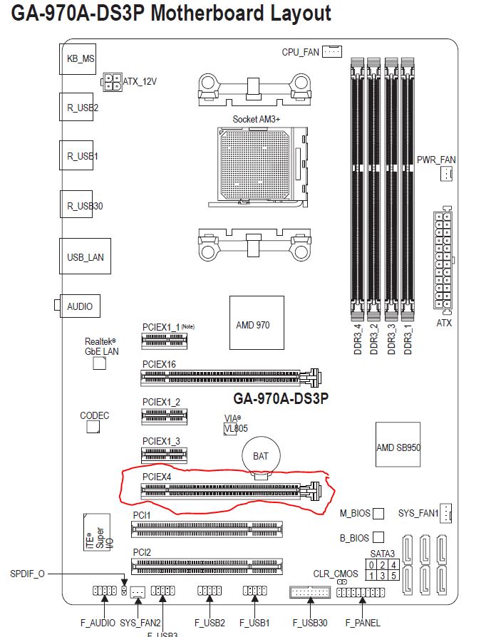

Вопрос. Есть два разъема под pcieex2.0
На одно написано х16 на втором х4.
В спецификации написано, что два разъема х16 в одноканальном и х16+х4 в двухканальном.
Т.е. если я перенесу видео карту в х4 разъем, он будет работать как х16, ибо режим одноканальный?
Перенести хочу подальше от чипсета, ибо они друг друга подогревают, так как впритык стоят. Very Happy
xATM
СообщениеДобавлено: Пн 8-09-14 : 15-21    Заголовок сообщения: Ответить с цитатой
нет, только в верхнем слоте будет х16, у нижнего PCI-E разъем х4, если посмотреть на фотографии поближе, видно что у нижнего разъема не хватает выводов.
http://www.gigabyte.ru/products/upload/products/2525/6c90_5.jpg
МасяН
СообщениеДобавлено: Вт 9-09-14 : 17-19    Заголовок сообщения: Ответить с цитатой
тогда почему они пишут, что 2 по 16?
nya
СообщениеДобавлено: Вт 9-09-14 : 17-31    Заголовок сообщения: Ответить с цитатой
Потому, что физически - он способен принять х16 карту.

nya
СообщениеДобавлено: Ср 10-09-14 : 22-31    Заголовок сообщения: Ответить с цитатой
И где же тебя обманули? Пикта с мануала по материнской плате.
