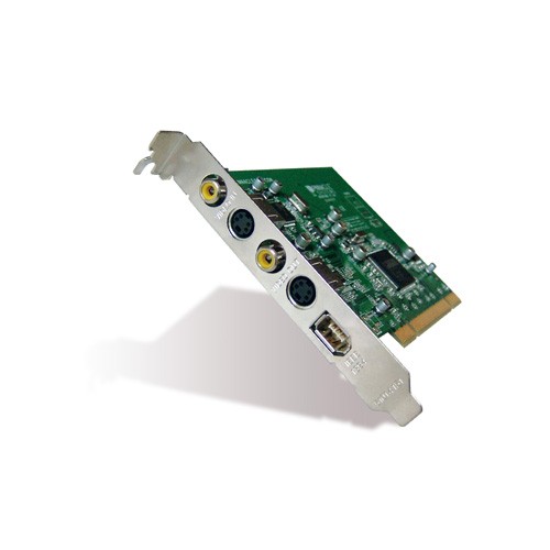

http://images.dailytech.com/nimage/2931_large_MSI_GTX.jpg
кто нибудь подскажет, синий разъем на такой карте позволит преобразовывать аналоговый сигнал?
nautilus_79
СообщениеДобавлено: Вт 1-02-11 : 18-07    Заголовок сообщения: Ответить с цитатой
Там выход, нужен вход, карта видеозахвата. Наподобии этого.

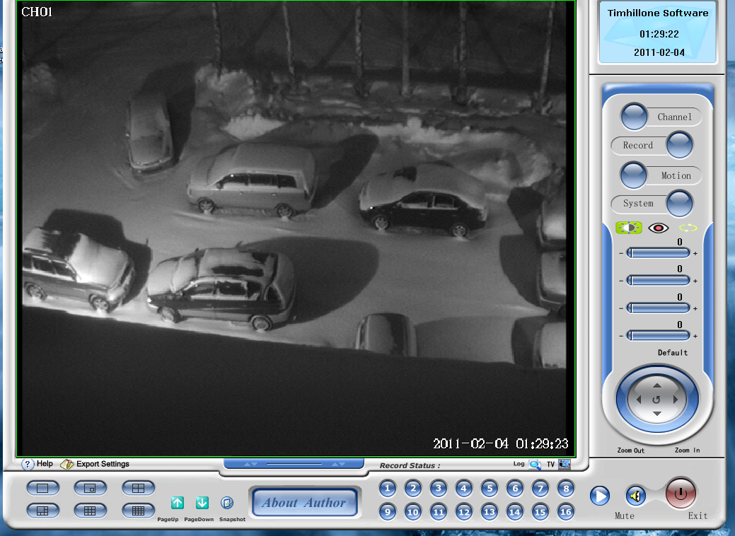

СообщениеДобавлено: Пт 4-02-11 : 02-33    Заголовок сообщения: Ответить с цитатой
Камера модульная в термокожухе, картинка с 5-го этажа, угол обзора меняется если необходимо путем смены объектива.
За все про все отдал 2600, карта захвата была, прогу в инете раздобыл, пишет по движению.
nautilus_79
СообщениеДобавлено: Пт 4-02-11 : 02-48    Заголовок сообщения: Ответить с цитатой
Вот камера TCM-3232HX-3.7мм и кожух К15/4-120-12
