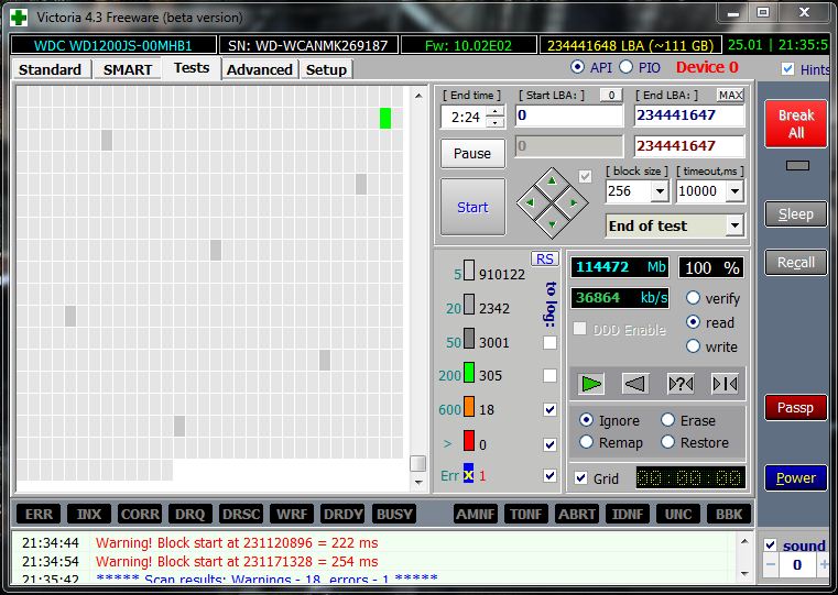

vitalya1993
СообщениеДобавлено: Вт 25-01-11 : 15-59    Заголовок сообщения: Ответить с цитатой
смарт
хз плохо это или хорошо. кто нить помогите
 Размер файла:  119.13 KB
 Просмотрено:  156 раз(а)
megaservice
СообщениеДобавлено: Вт 25-01-11 : 18-51    Заголовок сообщения: Ответить с цитатой
плохо это! винт или сыпется или софтовые глюки! ещё чаще всего контакты на плате на головку и шпиндель окисляются!
vitalya1993
СообщениеДобавлено: Вт 25-01-11 : 18-59    Заголовок сообщения: Ответить с цитатой
Это значит тазом медным накрылся? и можно на помойку?
Не дадите ссылку на норм софт?

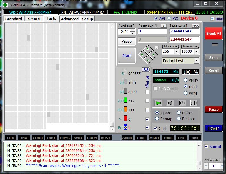

vitalya1993
СообщениеДобавлено: Вт 25-01-11 : 22-36    Заголовок сообщения: Ответить с цитатой
http://rlab.ru/files/Download/diagnostika_i_remont_hdd/Victoria_for_Windows/
качай!
слей инфу с винта и сделай erase потом тестируй! если глуки не пропадут тогда сыпется или контакты!
новый смарт
 Размер файла:  108.25 KB
 Просмотрено:  137 раз(а)
megaservice
СообщениеДобавлено: Вт 25-01-11 : 22-53    Заголовок сообщения: Ответить с цитатой
erase делал?
vitalya1993
СообщениеДобавлено: Вт 25-01-11 : 23-03    Заголовок сообщения: Ответить с цитатой
erase делал?
что такое erase?

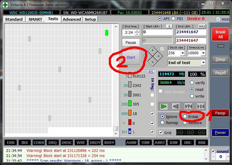

vin32
СообщениеДобавлено: Вт 25-01-11 : 23-09    Заголовок сообщения: Ответить с цитатой
По русскому 2. За 3-ий класс.
vitalya1993
СообщениеДобавлено: Вт 25-01-11 : 23-11    Заголовок сообщения: Ответить с цитатой
не вроде 3 было)
megaservice
СообщениеДобавлено: Ср 26-01-11 : 00-08    Заголовок сообщения: Ответить с цитатой
нажми две кнопки тока предварительно сохрани инфу с винта куданибудь! она пропадёт!
