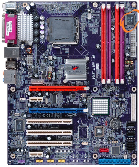

Материнка Elitegroup ( ECS ) P965T-A
Комп лежал на шкафу, изредка снимал с него БП чтобы что нить потестить
Решил таки запустить его - не тут то было.
токо кнопку на бп включаешь сразу стартуют куллера.
ну думаю наверн кнопка глючит.
выдернул все провода идущие к копусу.
Все равно стартуют а картинка на моник не идет.
начал проверять, вытащив мат плату из корпуса: внешних сколов, царапин нет,; снял куллер с проца (пень Д 2,8) и запустил - проц совсем не греется!!!
в итоге общупав всю мат плату нашел один элемент который был оч горячий и находится возле входа питания.
у кого есть мысли как оживить - слушаю.

Почитал чего за платка... мля.. это биос.
Похоже все печально и мамка в утиль.

это вовсе не биос! это контроллер! можно отремонтировать! если что пиши ЛС

Такая-же фигня была при умершей оперативке.

Фигня все это, это мультик полетел.
Меняется элементарно на такой же.
Вон пиши мегасервису, он поменяет.

Эта плата стоит дешевле, чем замена.
