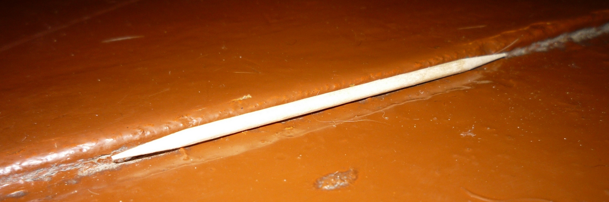

Хочу дома постелить ламинат, но встал вопрос насколько страшен перепад на стыках ДСП.
Перепад где то милиметра 2.

то есть ломать пол, вытаскивать из квартиры дсп, возить цемент и песок и делать стяжку мы не хотим? а хотим прям на готовенькое? Very Happy
Мои родители постелили просто на доски пола, постелив 5мм кажется подложку под ламинат. Он так маленько ходит под ногами, но вроде все пучком, прошел год.
В Вашем случае я бы хоть оргалит что ли постелил, взять строительный степлер да пилу, не работа - забава! Выровнять оргалитом и сверху все равно подложку под ламинат (а я бы еще фанеру положил Wink

пол ровнять нужно..на такой стелить это не дело, да и много подложки не вариант

Я хоты бы фанеру сначала положил бы, а уже на неё подложку и ламинат...

выравниваешь фанерой не менее 15 мм потом подкладка и ламинат (для фанеры ведро саморезов)

Так я спрашиваю совета как быть в данной ситуации. Уже думал как вариант взять насадку для дрели что бы снять перепад, а сверху положить оргалит.
Ломать пол не вариант т.к. живу в комуналке, а порог высотой 8-10 см мне не очень то хотелось бы иметь. Есть еще один минус в том что бы убрать пол, из стены торчат 2 одинаковые железки под ДСП, а для чего они хз толи так забыли толи балкон держат. Так что если заливать пол то это сантиметров 8-10 как минимум.
Да и хотелось бы обойтись с меньшими затратами.

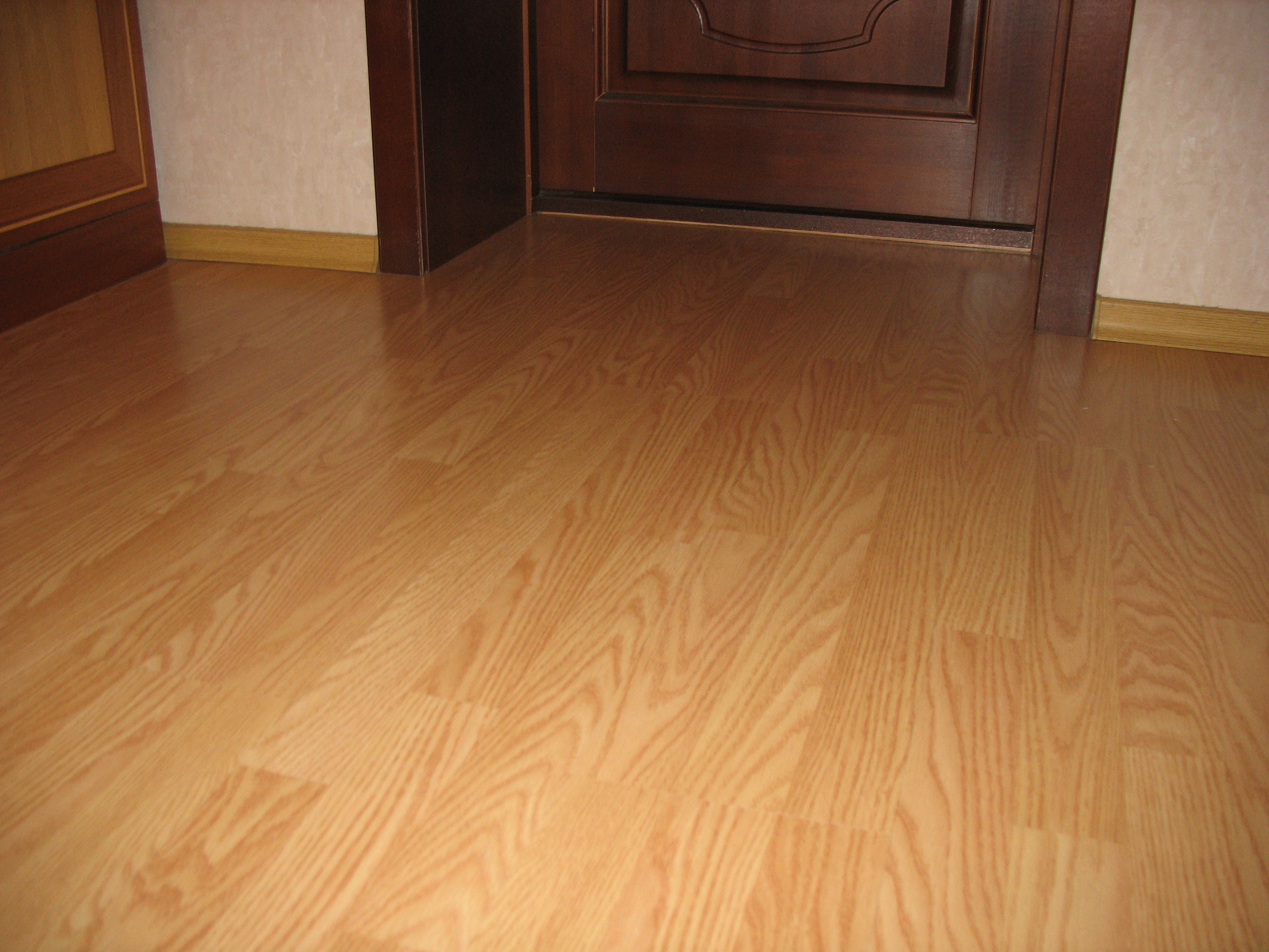

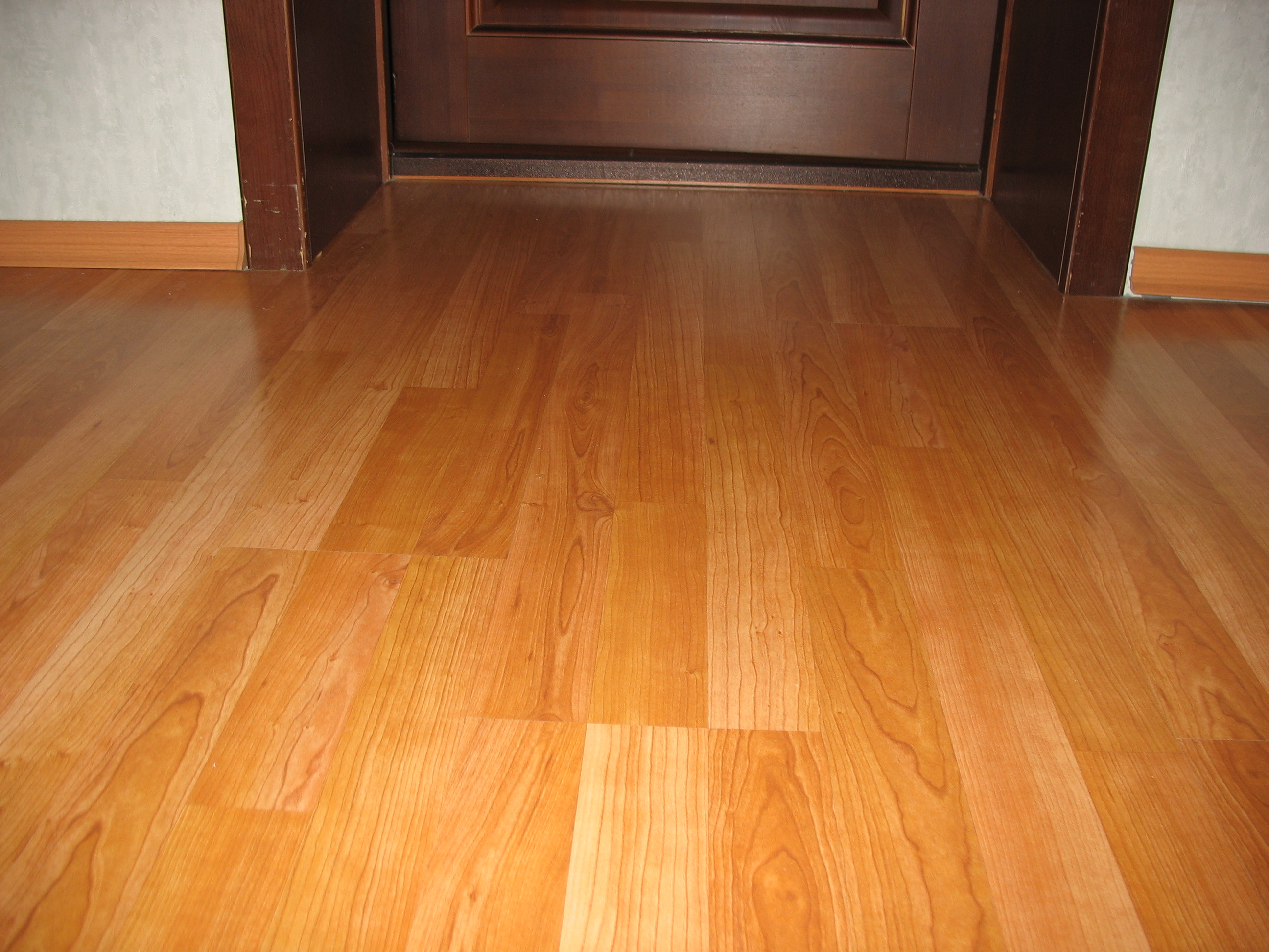

На первой картинке такой ламинат в одной из 3х комнат..так он заметно хуже чем тот что на второй, того больше не было, и купили этот, он легче царапается, хуже ложится и покрытие у него тоньше, вздувается достаточно быстро если вода потекла с батареи..
А вообще не вижу смысла как то так трепетно относиться к ламинату, как будто это что то особенное что его так беречь. Мою полы спокойно, не протираю, воды остается достаточно иногда и все без проблем высыхает. Вроде ничего такого не роняли, но все равно видимых царапин нет. Так что нечего бояться, главное выбрать нормальный ламинат.
