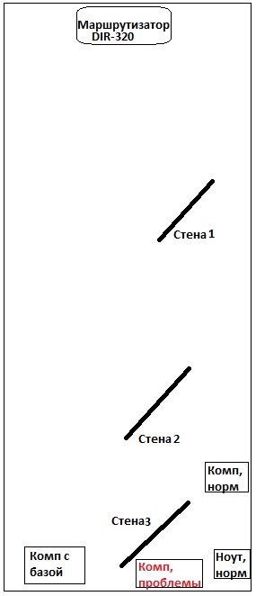

Подскажите хорошую антенну. Расстояние примерно метров 100 на пути 2-е стены из дсп 10 сантиметров. Нужно что-бы на дальнем компе 1С запускалось без проблем, сейчас из-за потери данных она грузиться долго, редко пошевелив антенны все проходит нормально. На ноуте за этой же стеной 1С работает отлично.

Дык компы не на одной линии... Надо в разные стороны.

Выглядит примерно так
