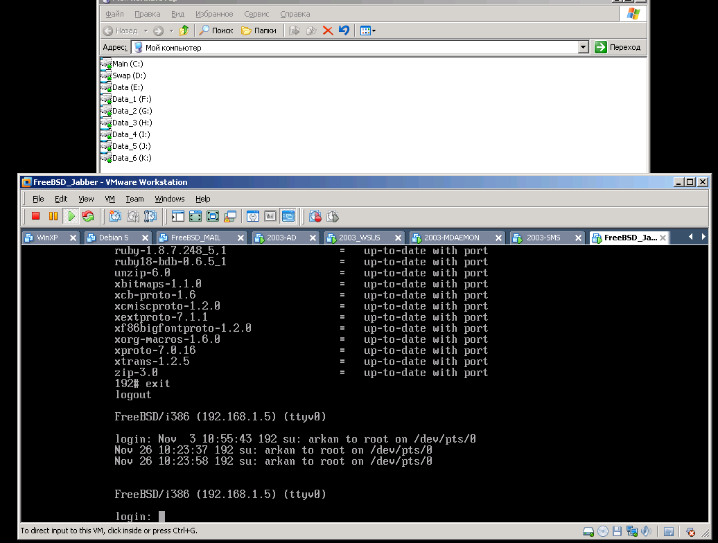

А если по теме то всякие 2008R2 в качестве того что на ней будет еще vmware server 2.0 это вообще из области извращенства
Более кривую софтину чем vmware server 2.0 я еще не видел
Как и так понятно топик стартер просто хочет поизучать
для этого берем Win2003 так как windows server 2008 будет работать через(.) на такое железо а R2 вообще не установится
Далее на 2003 стввим VMware Workstation так как наиболее приспособленна для работы без бубна
Можно конечно саму маршрутизацию сделать и без роутера на самой 2003 (ни разу не видел маршрутизаторов под 2008R2) но всеравно гемора придостаточно
Копайте роутер и все будет работать на ура
Win 2003+VMware Workstation работает у меня годами без нареканий
 Размер файла:  56.98 KB
 Просмотрено:  139 раз(а)
