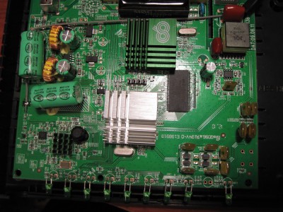

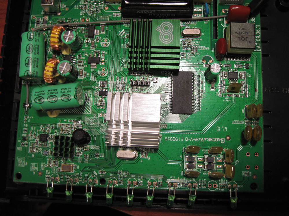

все решается просто: радиаторы от материнской платы, ножовка, напильник, нулевка наждачка, ацетон, термоклей (я использовал термоскотч от 3М, некоторые умельцы применяют суперклей по краям чипа и термопасту в центре) и не надо никаких вентиляторов!!! работает сутки напролет. а вот тут лежат в архиве http://file.qip.ru/file/C-VSE0zf/dsl2640cs.html фото внутренностей маршрутизатора D-Link 2640 со степпингом С2 или CS до и после переделки. под крупным зеленым радиатором LAN чип (греется сильнее всех), под светлым радиатором процессор маршрутизатора (думал будет греться только он...), маленький радиатор можно было и не ставить - WiFi практически не греется. !!! не забудьте прошить новую софтину - на сайте производителя http://ftp.dlink.ru/pub/ADSL/DSL-2640U_BRU_C2/Firmware/ на декабрь 2010 была прошивка версии 2.05 - список исправленных багов не умещается на странице Smile
