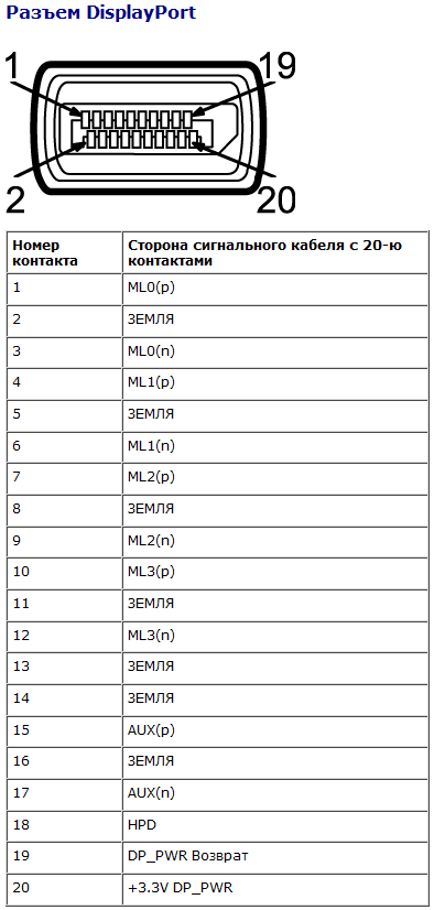

Big Digger
СообщениеДобавлено: Чт 30-12-10 : 02-16    Заголовок сообщения: Ответить с цитатой
все-таки кабель.. контакты 19 и 2 не звенят
 Размер файла:  22 KB
 Просмотрено:  1539 раз(а)
