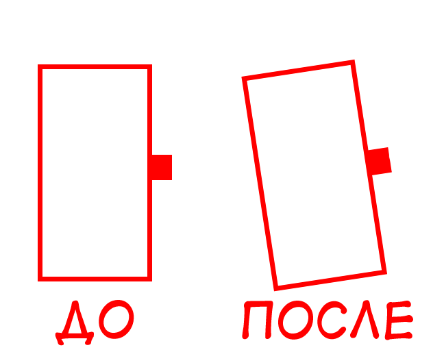

Тащемта дело так происходит.
Стиральная машина, одна штука. Она, сцука, стучит и грохочет, как будто в ней авиабомбы рвутся. Снял заднюю крышку, полез посмотреть. Беглый осмотр установил возможную проблему. Барабан висит неровно, примерно 0.5-0.7мм (см. рис 1 xD). Больше проблем не вижу, но так как понимаю не то, чтоб очень хорошо в ней, прошу совета. Может у кого знакомые в сервисе, али знакомые знакомых, или сам кто рукастый?) Мож подскажете чего.
Машинке кстати ~7 лет. Эт к тому, что мож ей уже пенсия по старости положена?)
З.Ы. Мать просто ходит истерит =) Может можно спасти бедную железную коробчонку?
З.З.Ы. Объяснил ужасно, да =)
 Размер файла:  14.99 KB
 Просмотрено:  101 раз(а)

может просто по уровню выставить нужно и проблема исчезнет? Very Happy

рассуждаю по аналогии с своей старушкой, что недавно препарировал:
коли барабан неровно, смотри пружины что растягивают крепление барабана к корпусу стиралки.
сними ремень от двигателя к барабану, покрути руками, может двигатель умер.
зы: обезточь перед вскрытием =)

Mad Rabbit
СообщениеДобавлено: Пн 27-12-10 : 01-06    Заголовок сообщения: Ответить с цитатой
Уже. Не помогает =)
По пунктам:
1. Пружины на месте, в том и дело. Неровно висит только сама "тёрка" внутри. А весь корпус (+двигатель и т.п.) висит на месте.
2. Снимал, крутил. Ничо не стучит. Стучит тока когда бельё загружено. То бишь, насколько я понимаю, раз внутренности неровно висят - бельё когда начинает крутиться слипается в один ком и ещё больше тянет. Из-за этого "тёрка" стучит по кожуху. Вот =) Объясняю как умею Very Happy

iD25
СообщениеДобавлено: Пн 27-12-10 : 01-08    Заголовок сообщения: Ответить с цитатой
Может подшипник развалился на оси?
Скорее всего да, поскольку у меня в этом году тоже 7 лет машинке,
в мае сгорел движок, до этого с год свистели подшипники на высоких оборотах(да и на низких тоже но не так громко)
Долго думал нужна ли машина с сушкой или нет, поскольку стоимость ремонта почти равнялась новой без сушки размером немного меньше.
Решил что нужно. Купил движок, заменил свистящие подшипники на валу, сальник(старый смысла ставить нету) и ремень, заметно вытянувшийся и порепавшийся за 7 лет.
Итого получилось где-то 6500-7000, точно не помню, но движок в 5т.р. обошелся. При этом работу выполнял самостоятельно, за исключением финальной операции по перепрессовке подшипников на снятой крестовине.
Попутно еще был почищен от небольшой накипи нагреватель.
Просто покипятил его в растворе с высыпанными туда пакетиками лимоной кислоты, т.к. механически чистить такой нельзя, повреждается покрытие и накипь образуется быстрее.

Много советов.Рассыполся твой подшипник.Если не перестанишь уродовать,сгоришь к ебеней матери.

СообщениеДобавлено: Пн 27-12-10 : 01-19    Заголовок сообщения: Ответить с цитатой
iD25
Тоже грешу на подшипник, на самом деле. Но блин. Без ремня руками всё крутится на ура, или так и должно быть? Я не копенгаген в этих вопросах =)
Ремень кстати выглядит как новый о_О
Ого ценник. Не, в таком случае имхо проще будет купить уже, ибо это всё равно временно. Она уже и воду толком не греет и вообще чудит =)
И да. Тут, в деревне моей, вода ещё отвратительная. Чайники тока отмывать успеваем. Титаны за месяц начали подозрительно пощёлкивать о_О
upd. А чего уродовать то? Как только стала тарахтеть, так и не запускаю, думаю всё чего с ней делать)
Iskander.nsk
СообщениеДобавлено: Пн 27-12-10 : 01-22    Заголовок сообщения: Ответить с цитатой
Я не ремонтировал автоматы, но походу, если барабан в баке болтается, то:
1 Раскрутилось крепление подшипника -- надо перебрать, посмотреть износ подшипника, не порвался ли сальник, все в общем проверить, собрать.
2 Навернулся подшипник -- менять его и 1 пункт.
3 Навернулась коробка подшипника, подозреваю, что она литая в баке, и тогда -- менять бак.

СообщениеДобавлено: Пн 27-12-10 : 02-06    Заголовок сообщения: Ответить с цитатой
Тогда есть там балансировачный груз,он и оторвался.
Mad Rabbit
СообщениеДобавлено: Пн 27-12-10 : 02-09    Заголовок сообщения: Ответить с цитатой
О. А про грузик чего там?)
birac
СообщениеДобавлено: Пн 27-12-10 : 02-38    Заголовок сообщения: Ответить с цитатой
Вверх ногами переверни. Там есть балансировка.У всех по разному.но груз есть.К нему должен привод прикреплён.
profi2307
СообщениеДобавлено: Пн 27-12-10 : 02-48    Заголовок сообщения: Ответить с цитатой
вот и у меня по ходу этими грузиками какая та беда, а грузики то там присутствуют
birac
СообщениеДобавлено: Пн 27-12-10 : 03-08    Заголовок сообщения: Ответить с цитатой
Ну как ты хотел шину без грузов отболонсировать.
birac
СообщениеДобавлено: Пн 27-12-10 : 03-11    Заголовок сообщения: Ответить с цитатой
Когда машина стирает,слышно не по детскому:жжжж жжж жж.
