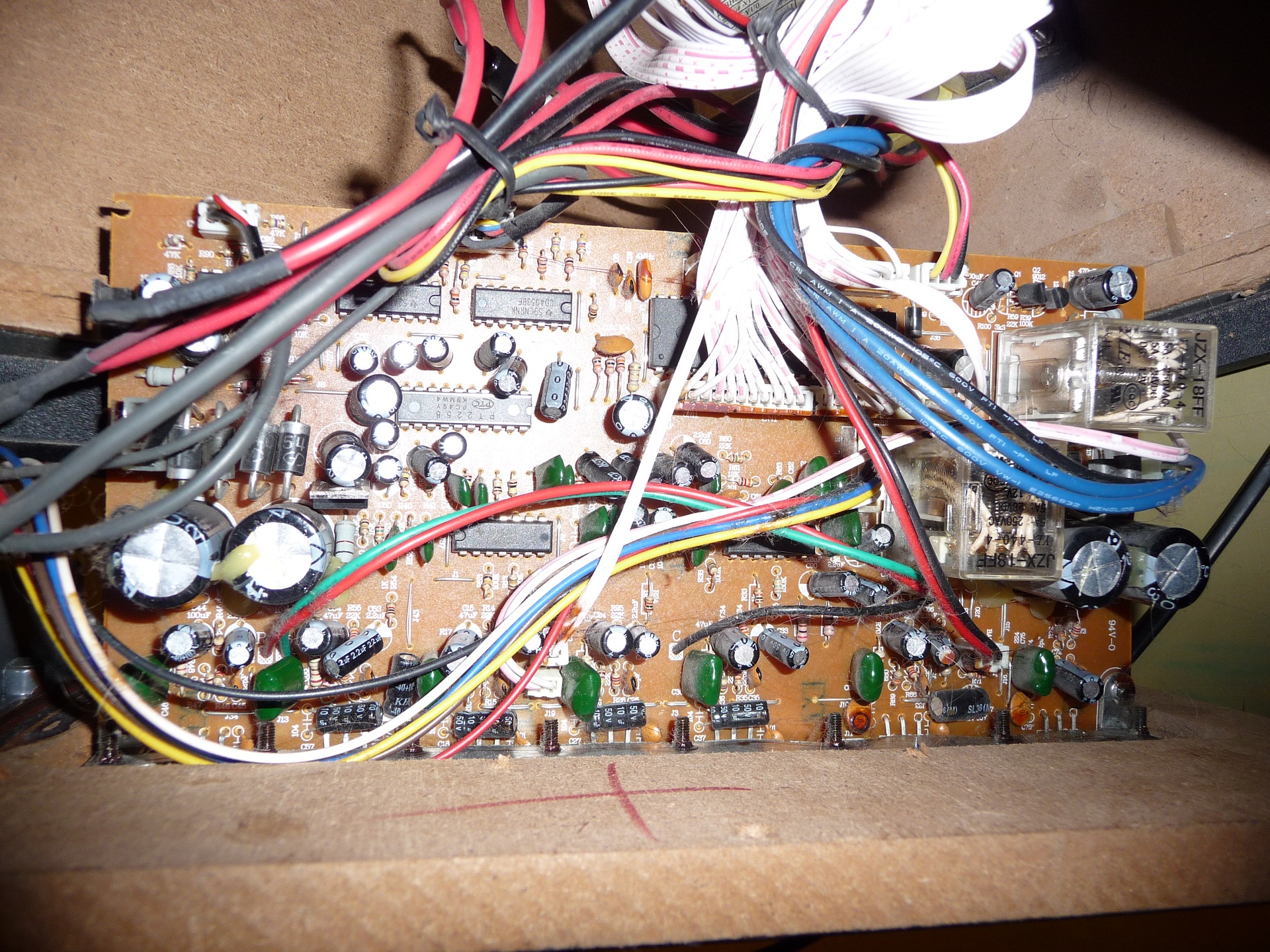

Млин, не быть мне электронщиком... lol Пока снимал крышку с релюхи оторвал 2 провода, пришлось припаивать)
Контакты на релюхах вроде не окислившиеся, но хз, подвижные какие-то то ли керамические? Короч белые, с сера... Ничего подозрительного (а это для меня вздутый кондер и оторваные провода) не увидел)
Поменял пока местами провода перед/зад, чтоб спереди обе колонки играли)

вот на фотке две хреновины в прозрачной емкости меняли. я вспомнил Horoshiy
всяких вздутостей тоже не было, но работал погано

Эти хреновины называются реле Very Happy
birac
СообщениеДобавлено: Сб 18-12-10 : 14-38    Заголовок сообщения: Ответить с цитатой
Плохо пропаяны.Потому от пинка и работали.
