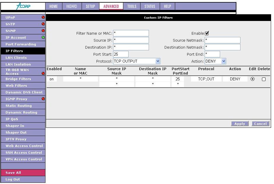

ACORP 422 помогите закрыть 25 порт
Провайдер блокирует из-за спама!
Может я что то делаю не так?
 Описание:  Может я что то делаю не так?
 Размер файла:  67.08 KB
 Просмотрено:  499 раз(а)
Jameson
СообщениеДобавлено: Вс 12-12-10 : 10-07    Заголовок сообщения: Ответить с цитатой
это вообще не тут надо делать, если спамит твой комп - роутер изнутри по любому выпустит. Тебе надо проверять комп антивирусом. Ну и если не хочешь кого-то изнутрипускать в инет -ставь програмный файервол.
