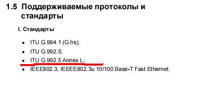

Да в описании сказанно так.
 Описание:  Отрывок из мануала..
 Размер файла:  24.93 KB
 Просмотрено:  517 раз(а)

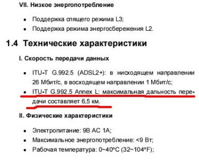

Вот ещё. Короче поддерживает. Но как включить непонятно.
 Размер файла:  10.64 KB
 Просмотрено:  9100 раз(а)

А как же описание??? Я выложил отрывки из мануала. Может есть прошивки сторонних разработчиков?

Ну то что заявлено в модеме, может не иметь поддержки в сети.
Например,сейчас много мобильных телефонов с umts модулем(типа 3G)? но никто из Российских операторов (пока) не предоставляет такой услуги в широкую эксплуатацию,да и тестовая есть не увсех.
