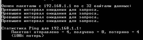

Huawey MT882 - невозможно зайти в настройки. Шлюз 192.168.1.1 В модеме IP тот же. Перезагружал. Пробовал на двух компьютерах - результат тот же. Браузеры тоже пробовал разные. Что можно еще попробовать?

Попробовать можно ping до модема:
Пуск -> Все программы -> Стандартные -> Командная строка
Ввести: ping 192.168.1.1
Нажать Enter и смотреть чо буит.

Ну получается так:
Соответственно на рабочем таком же модеме все наоборот - сколько отправлено - столько и получено...

AverageMan
Плохо дело, горелый.
Либо прошивка повреждена, например путём отключения питания во время перепрошивки, как было у меня.
Помочь могут в СЦ, прошить через COM, но яп взял другой модем, благо стоят они щас дёшево.

До перепрошивки здесь дело не дошло, но при каких обстоятельствах отказал - не знаю, модем не мой лично. Просто работал, работал, а потом раз - и не работает.
Спасибо за подсказку, будем пробовать новый...

Ну а вообщем, все решилось покупкой нового модема, который теперь работает без проблем.
Более того, при выяснении подробных обстоятельств отказа интернета (ну и модема в целом), выяснилось то, что в августе-сентябре в грозу не вытащили провода из розетки. Телефон умер сразу, т.к. был включен, а модем еще пару раз давал выйти в нет. С учетом того, что пользователь интернетом пользуется времени от времени - все произошло немного поже.
Если бы сразу знать все вот такие "мелочи" - не было бы вопросов типа "что с модемом".
