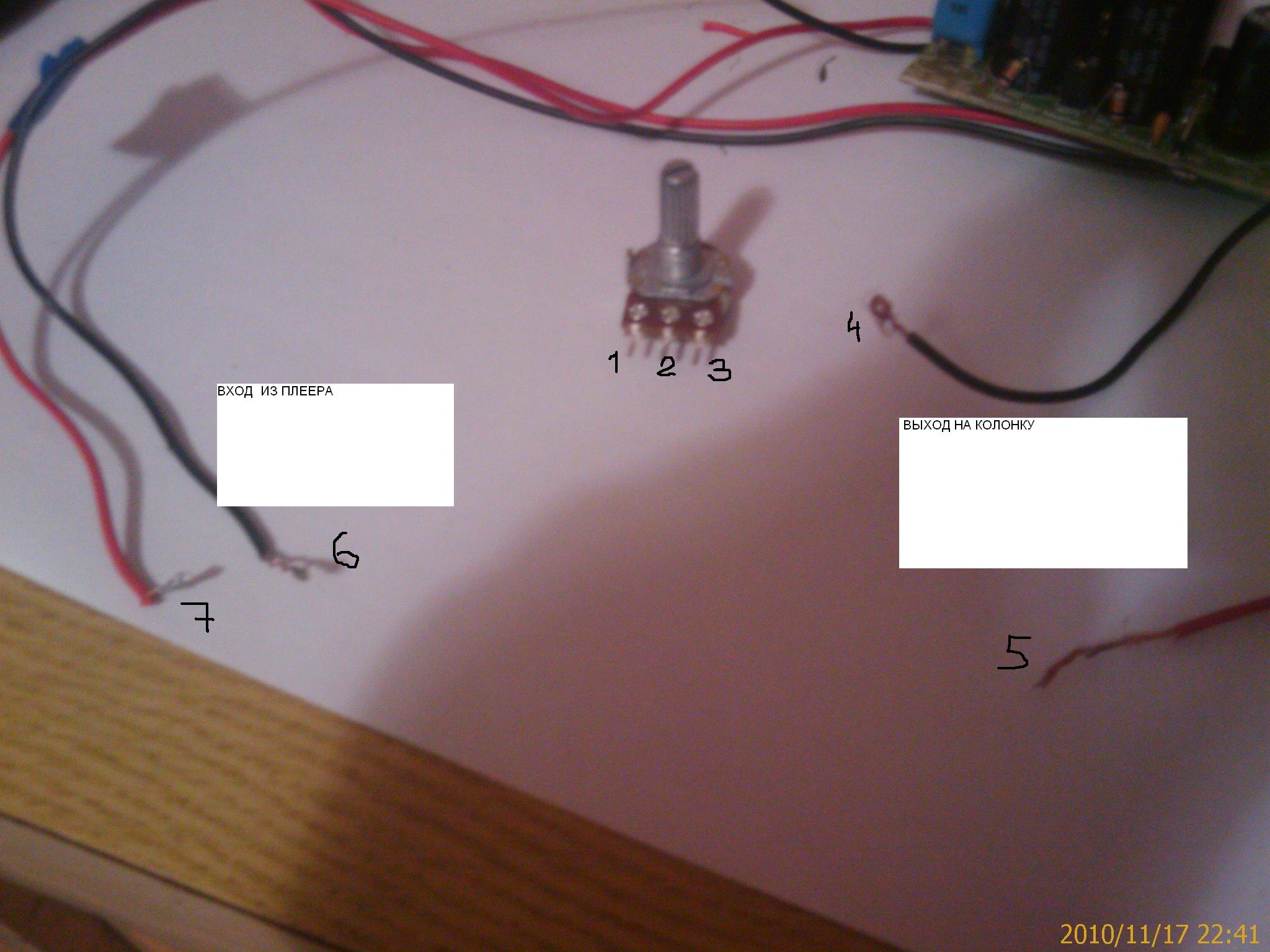

толи я ....толи лыжи не едут( чёт ни фига не получается звук либо есть либо его нет...плавного перехода точно нет( напиши какие цифры соеденить)

потенциометр ставиться ПЕРЕД усилителем, иначе говоря между твоим плеером и усилителем, а не перед колонкой.

ух как я "силён" в этом) вроде чёто убавляет\прибаляет...но не полностью..."соеденил 2-7,...3 кинул прям на +плеера.....а с 1 чё делать??к 6 тоже прям от плеера-

если совсем на пальцах, хотя шуб уже писал, но попробую тоже:
у ВХОДА усилителя два контакта: сигнал и общий (общий иногда называют землёй или нулём - называй его как хочешь)
у ВЫХОДА плеера тоже два контакта (или три - если стерео): сигнал и общий (иногда сигнальных два - правый и левый).
1) сигнальный с выхода плеера подключаешь к контакту резистора №3
2) сигнальный входа усилителя к контакту №2 резистора
3) общий провод с плеера и общий провод входа усилителя, их оба к контакту №1
ферштейн?

да!!!теперь работает нормально! у меня с плеера выходит 2 сигнальных провода...вот когда я их вместе сматываю и подключаю у меня колонка начинает хрень пороть...если только один то нормально(мне вот интересно почему??они ведь одно полюсные вроде...

так и должно быть, используй один из сигнальных (правый или левый - какой захочешь) и общий.
Второй сигнальный - не подключай никуда (второго усилителя же у тебя нет)
Не пытайся сделать моно (т.е. не объединяй правый и левый каналы вместе) - получиться хрень.
Не пытайся использовать два сигнальных провода (вместо сигнал+общий) - получится разность сигналов - стереоэффект (только теоретически -в реальности у дешёвого плеера - опять хрень).
