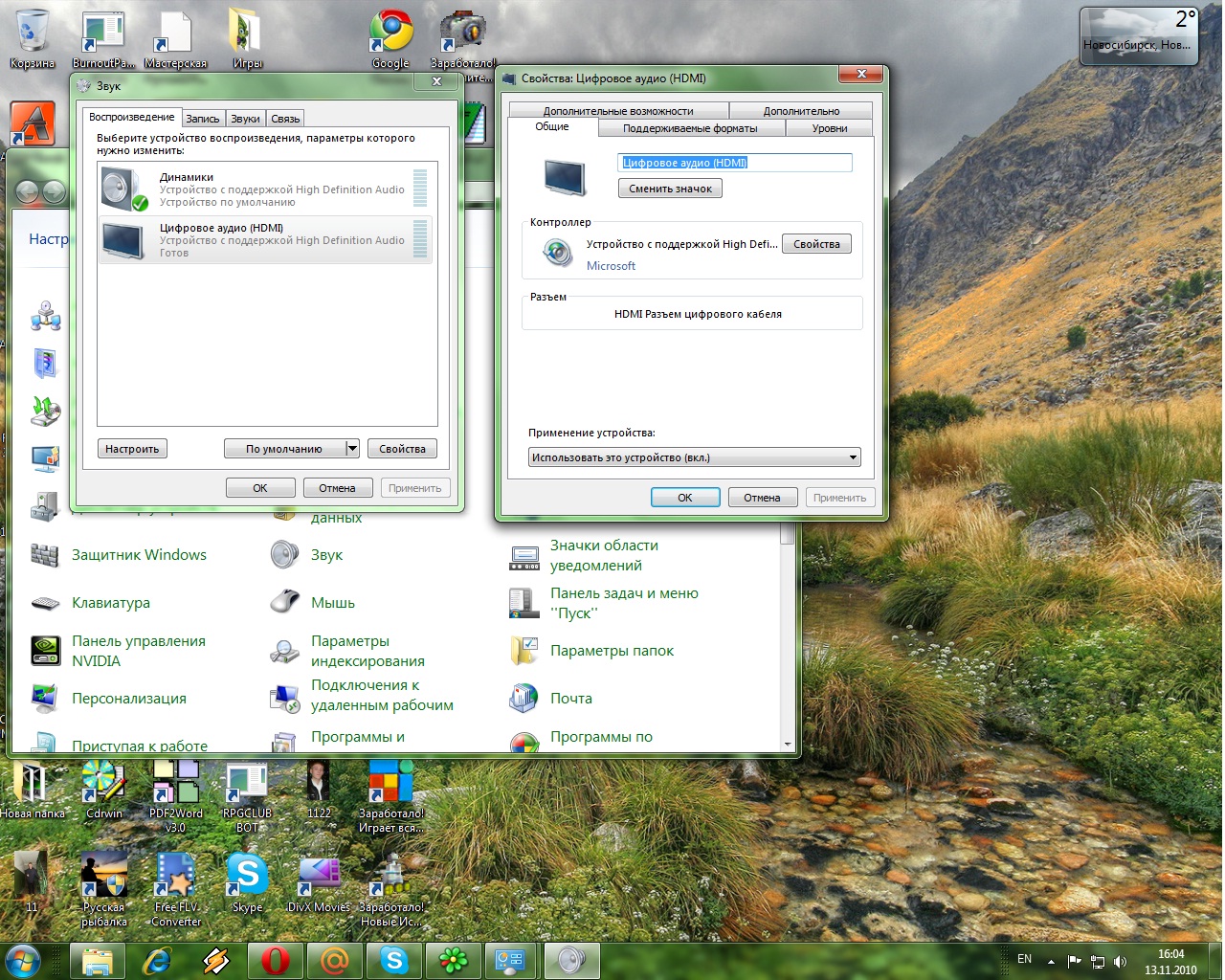

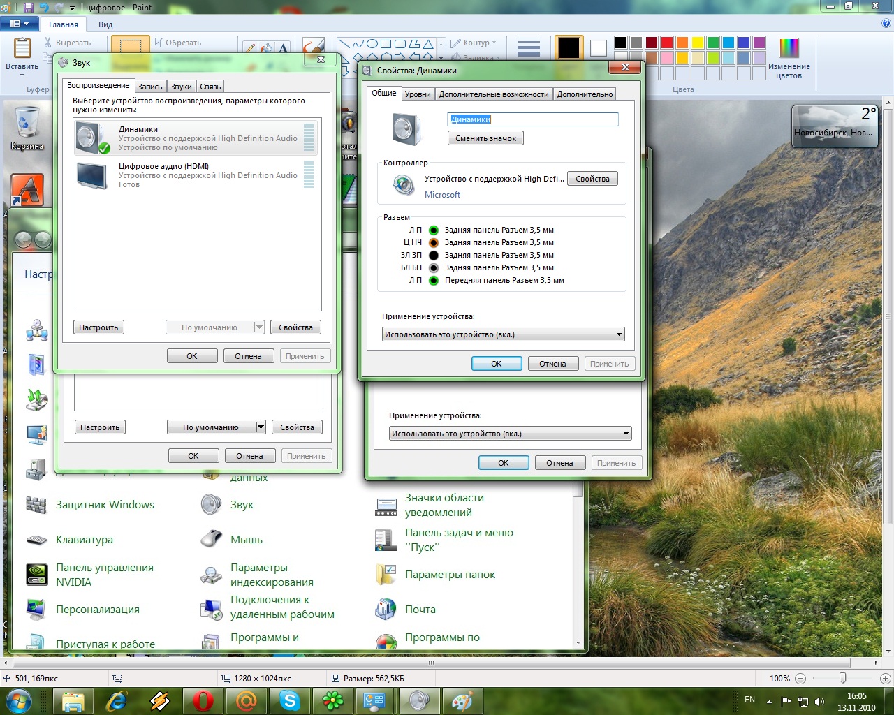

СообщениеДобавлено: Сб 13-11-10 : 17-11    Заголовок сообщения: Ответить с цитатой
вот еще скрины "моего звука". 1й это задняя панель,2й передняя. может поможет...
 Описание:  "передняя панель"
 Размер файла:  562.49 KB
 Просмотрено:  111 раз(а)
 Описание:  "задняя панель"
 Размер файла:  474.42 KB
 Просмотрено:  119 раз(а)
