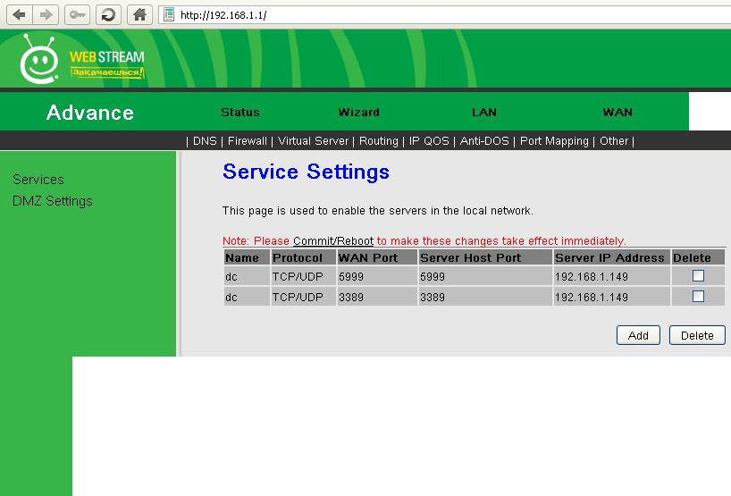

Всем привет помогите пожалуйста.
Есть серверок несильно мощный но со своими задачами справляется, на нём поднят домен и сервер терминалов
необходимо из внешки заходить под терминалом
т.е к примеру офис в другом городе, сотрудник набирает либо mstsc, либо ярлык уже создан для него указавает ip - внешний : порт и заходит на сервер
вот хоть тресни непомню как на модеме разруливать
уже пробовал через 5999 и 3389 порты стучаться на модемный виртуал сервер
помогите пожалуйста, каждое слово важно, а вдруг вспомню каг делал =)
 Размер файла:  50.15 KB
 Просмотрено:  241 раз(а)

протокол точно такой?
smolni
СообщениеДобавлено: Пт 12-11-10 : 14-35    Заголовок сообщения: Ответить с цитатой
протокол такой же как и показан на рисунке это скрин настроек с модема
-=GHOST=-
СообщениеДобавлено: Пт 12-11-10 : 16-20    Заголовок сообщения: Ответить с цитатой
тебе надо это сделать в пункте Port Maping... по крайней мере у меня только так заработало.
zhekha
СообщениеДобавлено: Сб 13-11-10 : 13-21    Заголовок сообщения: Ответить с цитатой
У Вас все правильно настроено, этого достаточно, смотрите файерволл на компе, попробуйте для начала отключить совсем...
Для WinRDP в модеме достаточно прокинуть TCP порт 3389 в настройках виртуального сервера. Далее обращаетесь извне на внешний IP модема (mstsc), а его (модемный) виртуальный сервер переадресует поток данных по TCP на порт 3389 по адресу 192,168,1,149. У меня именно так и работает домашний комп.
ЗЫ
Не понял для чего порт 5999...
ЗЗЫ
А у меня в прошивке модема нету опции портмаппинга, возможно, у Вас там чего-то тоже надо подкрутить, раз отдельная опция есть...

pnik87
СообщениеДобавлено: Чт 9-12-10 : 10-45    Заголовок сообщения: Ответить с цитатой
А я вот тоже мучаюсь с MSTSC, проблема втом, что сам роутер при поднятии PPPoE получает внешний IP, а не сам ПК. Поэтому, чтобы попасть на ПК, надо как-то по особому вводить адрес ПК в строке "Компьютер". Только вот что?
DaRk-angel
СообщениеДобавлено: Чт 9-12-10 : 12-55    Заголовок сообщения: Ответить с цитатой
Для стандартного РДП надо порт 3389.Попробуй сделай только UDP, а также отключи брандмауэр винды,либо аутпост поставь туда( сам имею сервак так делал))
pnik87
СообщениеДобавлено: Чт 9-12-10 : 15-04    Заголовок сообщения: Ответить с цитатой
Пробовал - не помогло.
Правило добавлено, в этом проблем нет.
