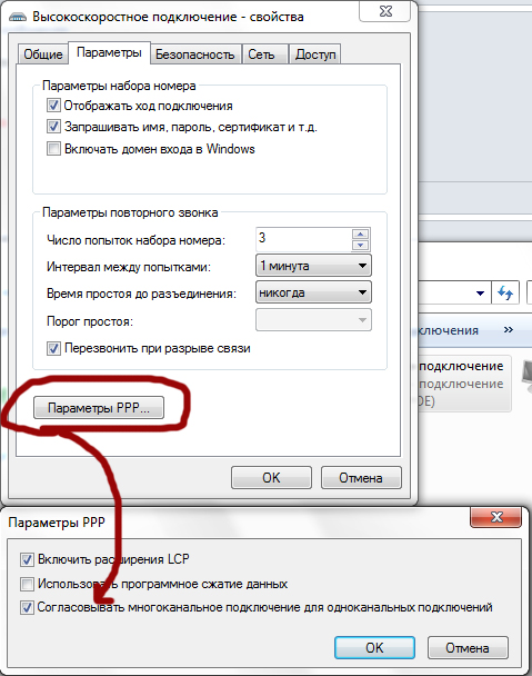

route add 224.0.0.0 mask 240.0.0.0 192.168.1.2
это уже было сделано
route add 233.7.70.0 mask 255.255.255.0 192.168.1.2
сделал и не помогло. Cry
Изображенное на скрине может как-то повлиять?
ЗЫ: у меня не работает телик в обоих положениях (одновременно с инетом конечно)

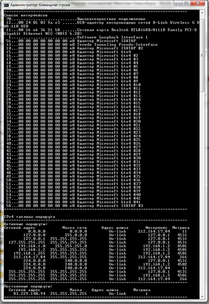

А что выдает то route print при подключенном интернете и без него? чтобы не гадать.
А специальная программа - это конечно хорошо, но лучше самому проконтролировать, как она отработала. А то мало ли...
Sandler
СообщениеДобавлено: Вт 9-11-10 : 21-23    Заголовок сообщения: Ответить с цитатой
vase
СообщениеДобавлено: Вт 9-11-10 : 21-32    Заголовок сообщения: Ответить с цитатой
А вот тут видно что для pppoe мультикаст не отключен(Строка 224.0.0.0 240.0.0.0 On-link 212.164.17.84 11). Видимо программа не сработала почему то. Надо вручную в реестре отключить мультикаст.
Sandler
СообщениеДобавлено: Вт 9-11-10 : 21-44    Заголовок сообщения: Ответить с цитатой
о спасибо! прям Respect
прога видать хреново работает, так что надо ручками. надеюсь кому-то еще поможет

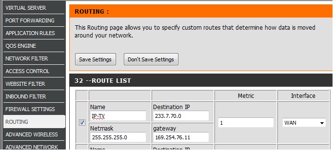

И снова здравствуйте) вернулся с опять с той же проблемой, только по-новому)
купил точку d-link dir 615, разрешил мультикаст, узнал какой ИП выдает DHCP, прописал путь по скрину
но что-то как-то с IP-TV так и не срослось)
(коннект между точкой и целевым компом по LAN)

// обрати внимание, маршрут надо на WAN Physical а не просто WAN
Sandler
СообщениеДобавлено: Вт 10-01-12 : 17-21    Заголовок сообщения: Ответить с цитатой
Уже обратил и к моменту старой прошивки ставил физикал.
Поставил новую, имею всё ту же лажу. Не особо понятным моментом является то что роутер работает для физического вана только с динамическим ИП, ибо при настройке статического он говорит что шлюз не может быть не заполнен и быть равным нулю
