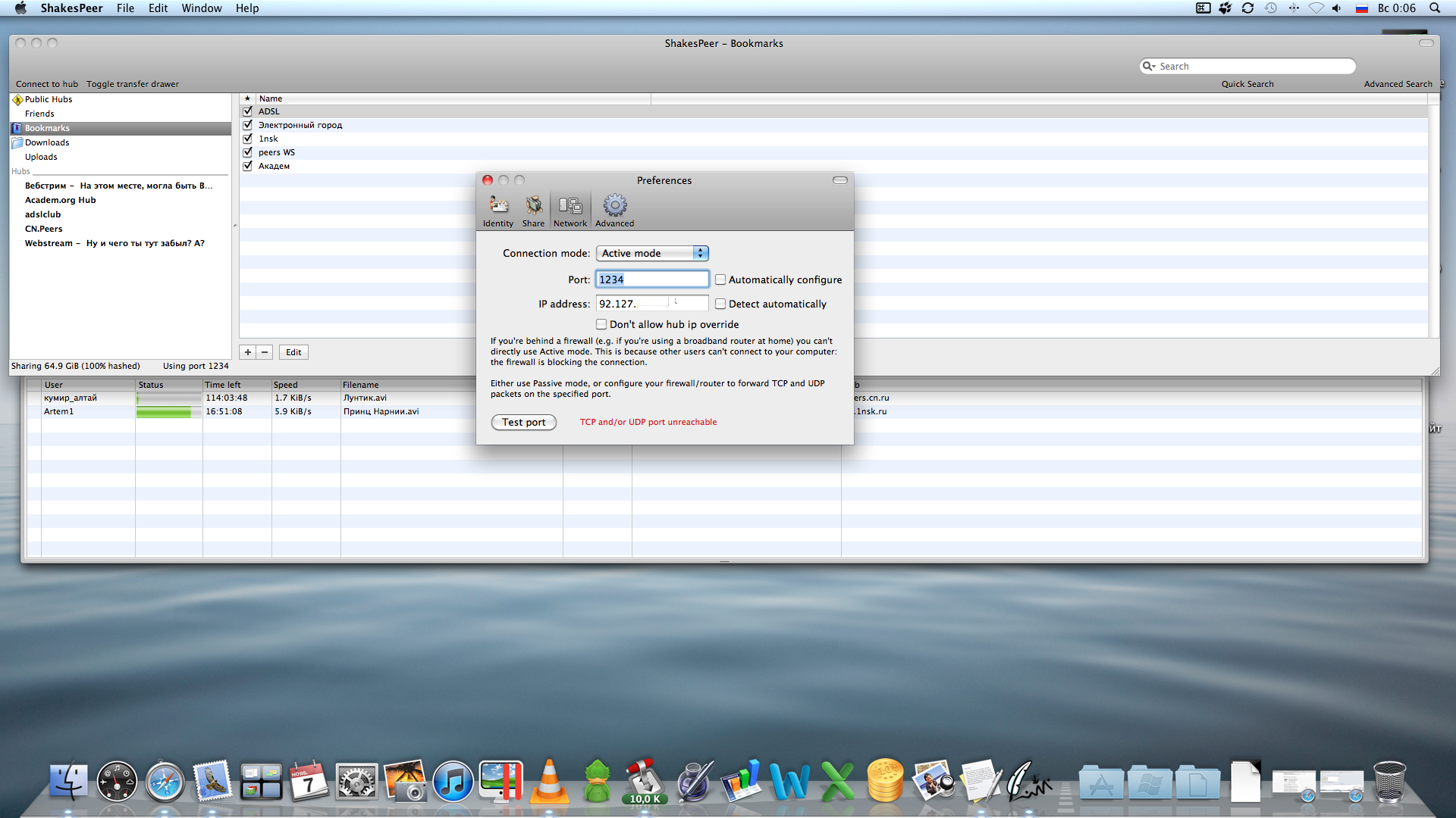

Здорово !!! Может подскажите куда какой???

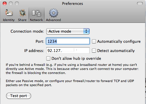

hazprom
СообщениеДобавлено: Вс 7-11-10 : 01-12    Заголовок сообщения: Ответить с цитатой
после теста

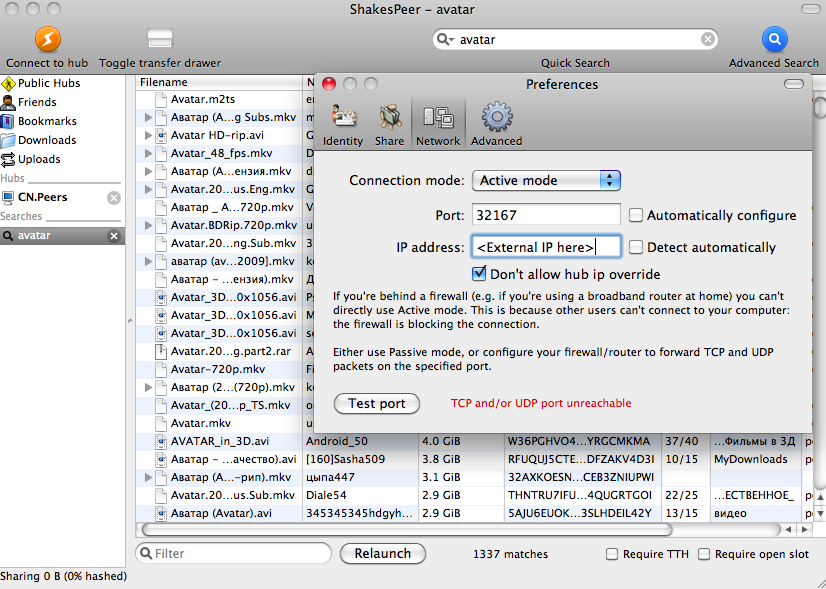

hazprom
У этой фигни чекалка открытых портов кривая (как, впрочем, и все остальное). Если порт реально открыт и проброшен (проверить тут, например: http://www.canyouseeme.org/ ), можно смело забить на то, что эта хреновина пишет, вбить нужный порт и внешний IP, все будет работать в активном режиме (proof: http://www.adslclub.ru/upload/img/2010-11/07-00493563447.png , активный режим, поиск работает, все хорошо).
