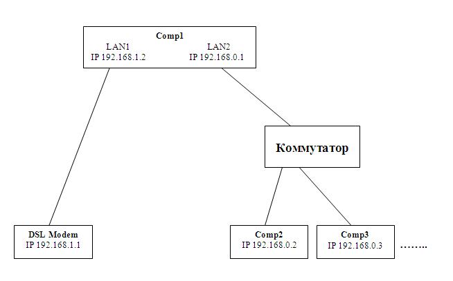

Всем привет. Помогите решить проблему. Вроде мелочь, а всю голову себе поломал ((
Ситуация следующая: DSL-модем настроен мостом, интернет раздается через ICS. Недавно возникла острая необходимость настроить модем роутером. С самим модемом и компьютером, к которому он подключен проблем нет, а в остальной сети интернет пропал. Собственно вопрос, где копать, чтобы интернет раздавался по всей сети? ОС везде WINXP SP3. Спасибо.
 Размер файла:  18.22 KB
 Просмотрено:  177 раз(а)

есть конечно, просто непонимаю зачем городить.
из очевидного воткнуть комутатор в модем.
из не очевидного: создать MAC-мост средствами виндоус

простой метод это:
сменить модему Ip на 192.168.0.1, на компе настроить мост, мосту присвоить чтонить из подсети 192.168.0.*
5 минут с перекурами, печеньками, плюшками
хотя правильным был бы вариант воткнуть модем в комутатор, дабы не зависеть от глюков компа1....

Проблема может быть в том, что модем пускает в интернет только компы из своей подсети (192.168.1.x). В zyxel'ях разрешает выходить при любом ip, по-моему, галочка Any IP. Посмотри в настройках модема. Он сам то пингуется из компов в другой подсетке? Либо, действительно, можно настроить на сервере мост. Тогда у тебя будет одна общая подсеть, в которую будут входить модем, сервер и все компы. Два сетевых подключения на сервере будут выглядеть как одно.

Модем не пингуется когда стоит роутером? Тогда не работает передача пакетов с одного интерфейса сервера на другой. (Не знаю как это настраивается). Шлюз на компах прописан правильно? А на сервере?
Вообще, у меня подобная структура сети, только вместо второй карты Blutooth, к которому коннектятся устройства. Я не стал мучаться и настроил мост.

Пробуй мост. Заходишь на сервере в сетевые подключения. Выделяешь оба и в менюшке, вызываемой правой кнопкой мыши, выбираешь "создать мост". Модем и все компы (в т.ч. и подключение "мост" на сервере) поставь на получение IP по DHCP. Посмотри, корректно ли все будет раздаваться.

IP статические. Шлюзом был комп1 с IP 192.168.0.1. Теперь это модем.
Итак, отчет. Все получилось. Два соединения были объединены в мост, мосту был присвоен IP из диапазона 192.168.0.*, IP модема был заменен на 192.168.0.1, модем настроен роутером. В итоге все работает.
Всем большое спасибо.
