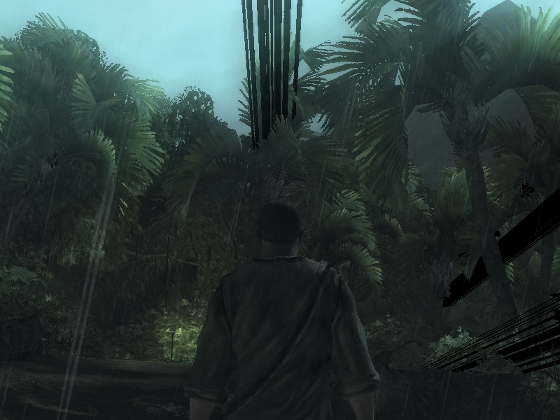

Не знал куда написать, так что задам вопрос здесь.
Такая проблема: во многих играх(только в играх) появляются мигающие и хаотично передвигающиеся чёрные полосы. Кто-нибудь сталкивался с таким? Что это такое и как с этим бороться?

гпу подгнивает видюха капут
можно ненадолго частотами и вольтажом поиграть , но со временем через полгода год всё равно начнёт ребутить

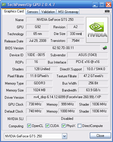

выложи скрин GPU-Zетом.0.4.7
Сколько лет карте, чё за видюха та?
Когда сие началось?
koc
СообщениеДобавлено: Ср 27-10-10 : 17-56    Заголовок сообщения: Ответить с цитатой
koc
ПереРазгон,а на выходе артефакт!
Когда сие началось?
Я конечно не спец, но вроде как артефакты статичны или есть, или нету. И по-моему они не передвигаются по экрану, максимум только мерцать или цвета менять могут. Или я ошибаюсь?
Вот скрин, правда я тут ниче не понимаю)

были такие артефакты. были кстати и пожоще. дело в видюхе, пробовал и чистить и менять дрова и термопасту. ничё не помогло. мне лично помогла только смена видюхи (ну можно отнести в ремонт попробовать)

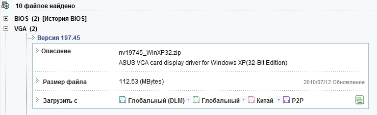

Ладно, классический ход: сносишь драйвера на карту все, перезагрузка, устанавливаешь Driver Sweeper
http://www.phyxion.net/Driver-Sweeper/Driver-Sweeper/Driver-Sweeper-260
вычищаешь все остатки дров, качаешь драйвера с сайта производителя
http://support.asus.com/download/download.aspx?SLanguage=ru-ru
у тебя драйвера от производителя чипа, нужны от производителя карты!!! вот последняя версия дров на сайте ASUSа
http://dlsvr04.asus.com/pub/ASUS/vga/nVidia/nv19745_WinXP32.zip
устанавливаешь драйвера, ставишь 3DMark06, ну или
http://www.ocbase.com/perestroika_en/index.php?Download
выбираешь GPU OCCT гоняешь тест!
ну а дальше видно будет

В ОССТ ошибки появляются в виде белых точек, либо белых "кусков", как на скрине в шапке, сам не отключает на сколько я успел заметить.
А вообще, похоже что отвалился чип или память.
