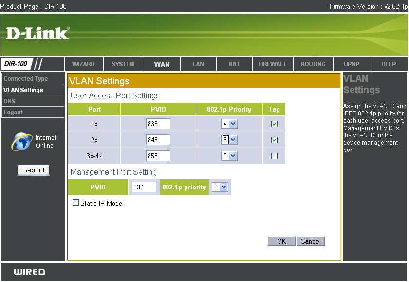

я в PVID и 27 и 827 прописывал, и с тэгом и без - не фурычит.
// чё толку, тебе же сказали что у тебя тэги ОТКЛЮЧЕНЫ, скажи чтобы ВКЛЮЧИЛИ, вот когда включат тогда всё заработает - интернет отдельно, iptv отдельно
Или мне звонить в 062, просить чтобы тэги назначили?
И что я потом с этими тэгами делать буду? Какие параметры влана как на скриншоте выше нужно будет проставлять?
// какие 062 скажут такие и прописывать
